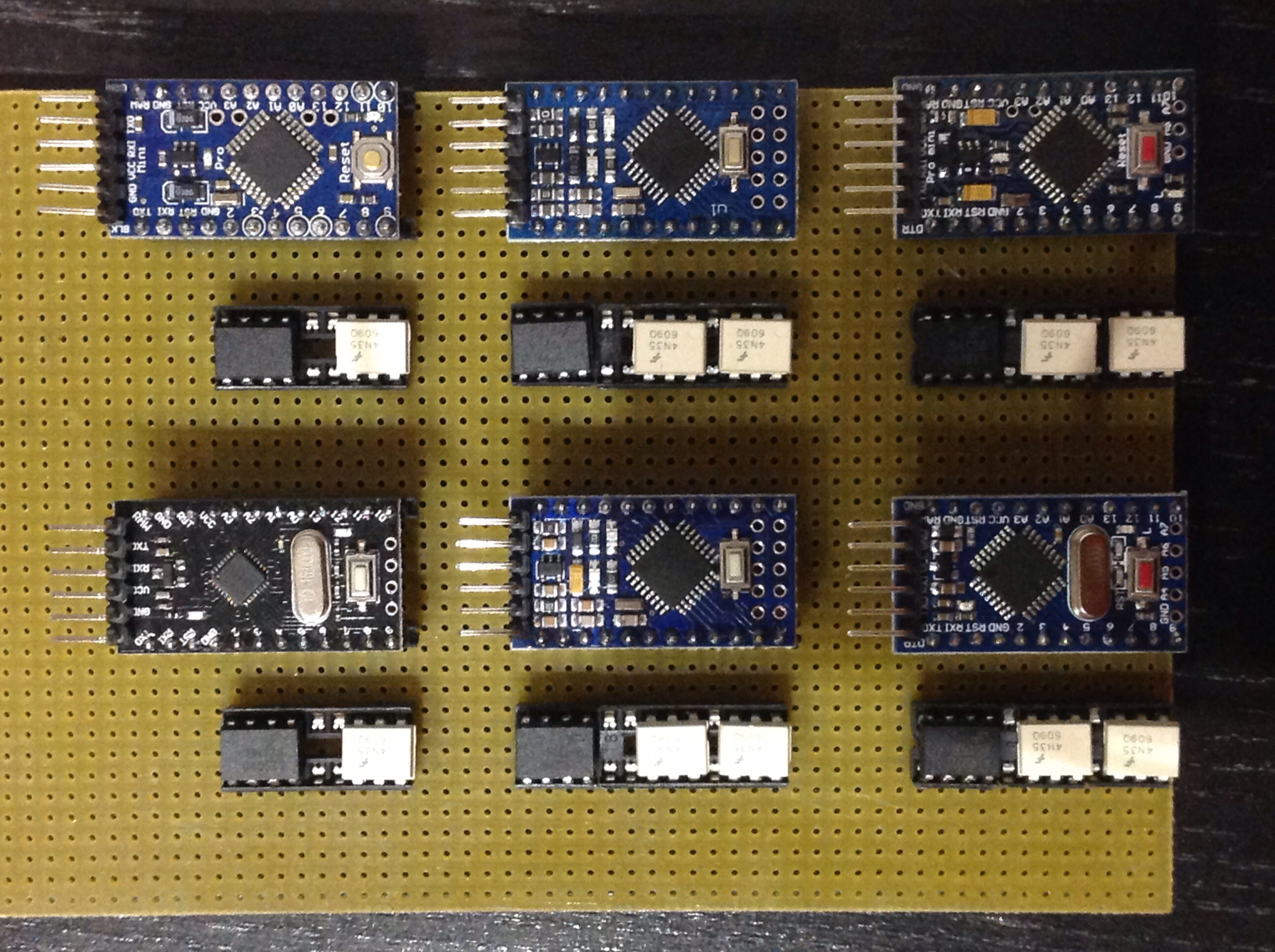

Raccogli un po' di informazioni, studiaci sopra e poi proponi qualcosa di ragionato da te.

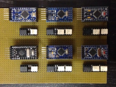

Io uso gli arduino per tutto, gli ultimi progetti che sto facendo sono per midizzare alcuni pre e testate che ho.
In foto vedi le dimensioni di sei schede per commutare due e tre canali.

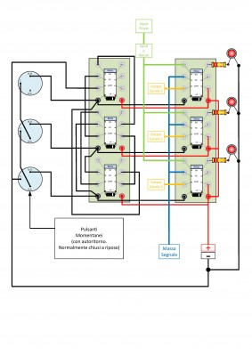

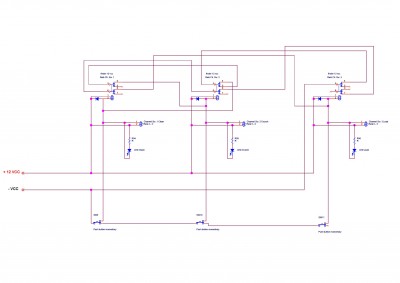

Schema: Visio: Su pedaliera esistente: Con i relays puoi arrivare fino a 6 commutazioni con autoesclusione. Almeno io sono arrivato fino a 6 con il progetto. Ma è un impazzimento, ti avverto!
Con sistemi basati su Arduino e/o porte logiche hai più versatilità e puoi programmarti tu le commutazioni di qualsiasi tipo.
Con i Relays si possono fare pure alcune cose, ma non tutte quelle che puoi fare con gli altri sistemi.

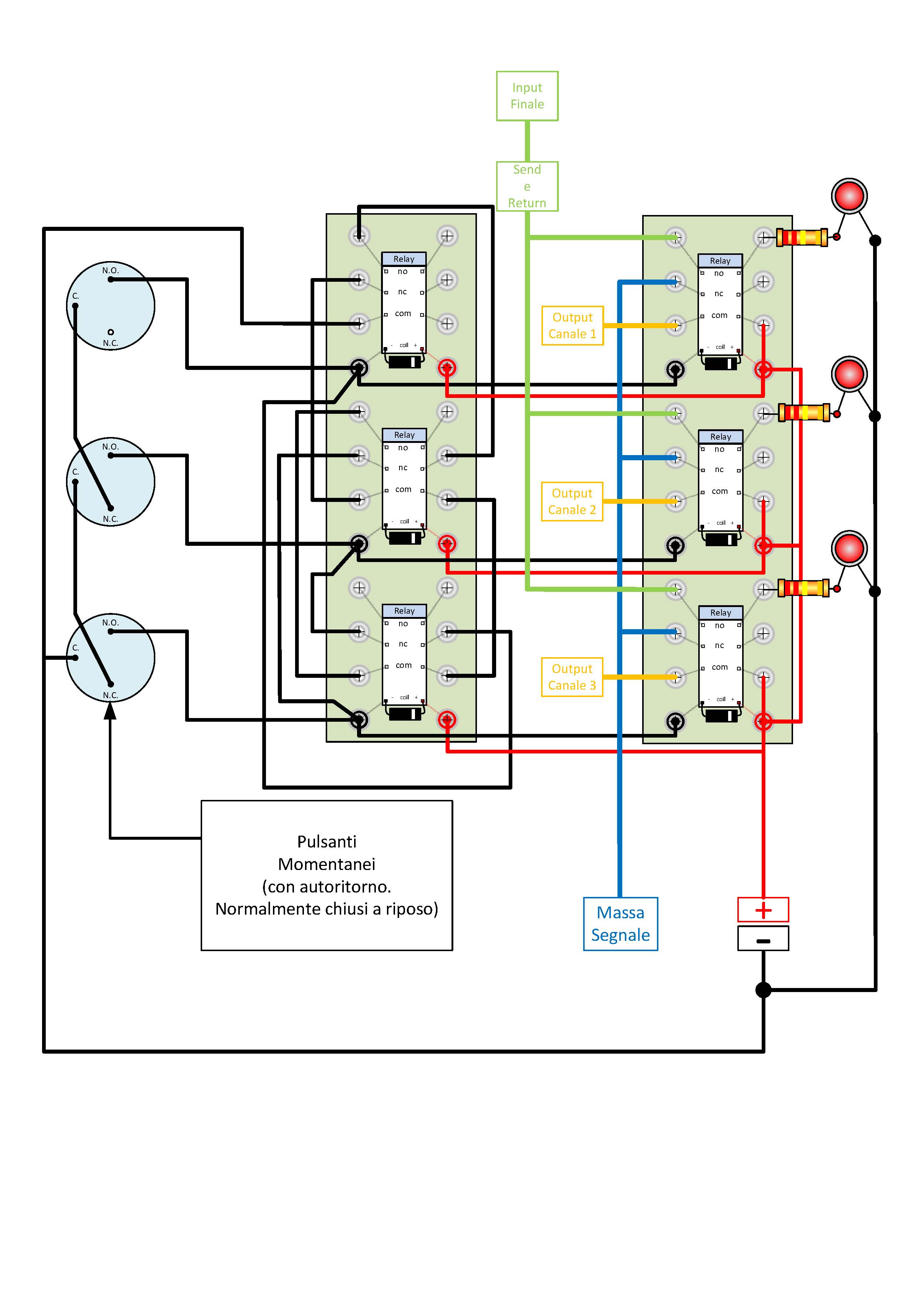

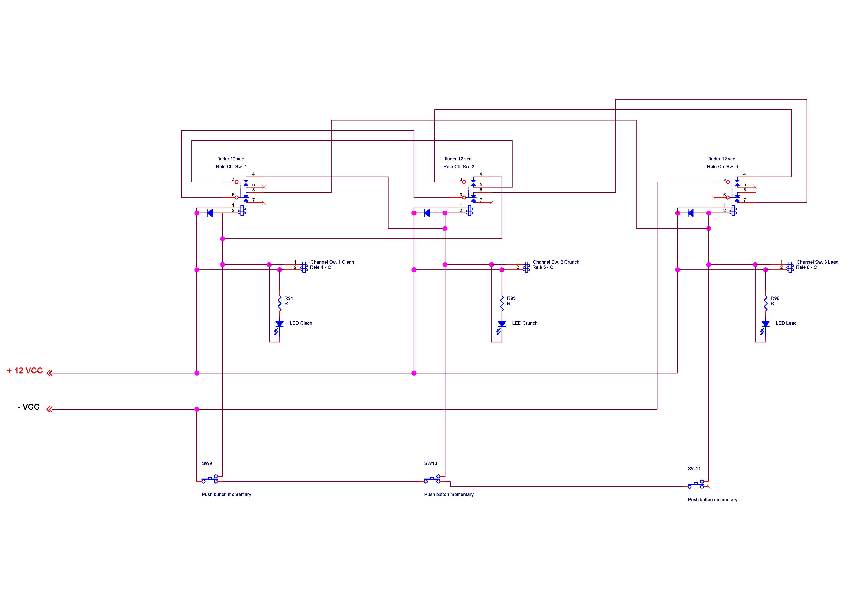

Grazie per schema e layout, questo potrebbe essere esattamente quello di cui ho bisogno.
Ma, cercando di seguire il layout c'è qualcosa che mi confondo. Le voci "Input Finale" e "Send e Return". Ancora non capisco dove collegare i send e return di ogni loop.
Non so se era chiaro, ma non ho bisogno di un footswitch per cambiare canale di un ampli, ma il funzionamento pratico dovrebbe essere come quello. In realtà ho bisogno di quattro loop (diciamo ora quattro e non più tre, come all'inizio), ogni loop in circuito: clean, overdrive, crunch, high gain, a scelta mia.
Dom, questo circuito che hai postato controlla dei loop?

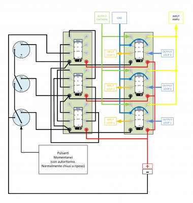

Infatti lo è, altrimenti non te lo postavo. Il funzionamento è esattamente quello che cercavi e che hai chiesto nel post.SweeneyTodd ha scritto: ↑29/03/2020, 11:37...Non so se era chiaro, ma non ho bisogno di un footswitch per cambiare canale di un ampli, ma il funzionamento pratico dovrebbe essere come quello.
Ovviamente no. Non controlla dei loop, ma può farlo tranquillamente. Dammi un attimo che te lo modifico per far capire meglio.
...Quì la cosa si complica leggermente ma si può fare lo stesso. Solo che devo ridisegnarti tutto il circuito in modo diverso.SweeneyTodd ha scritto: ↑29/03/2020, 11:37In realtà ho bisogno di quattro loop (diciamo ora quattro e non più tre, come all'inizio), ogni loop in circuito: clean, overdrive, crunch, high gain, a scelta mia.

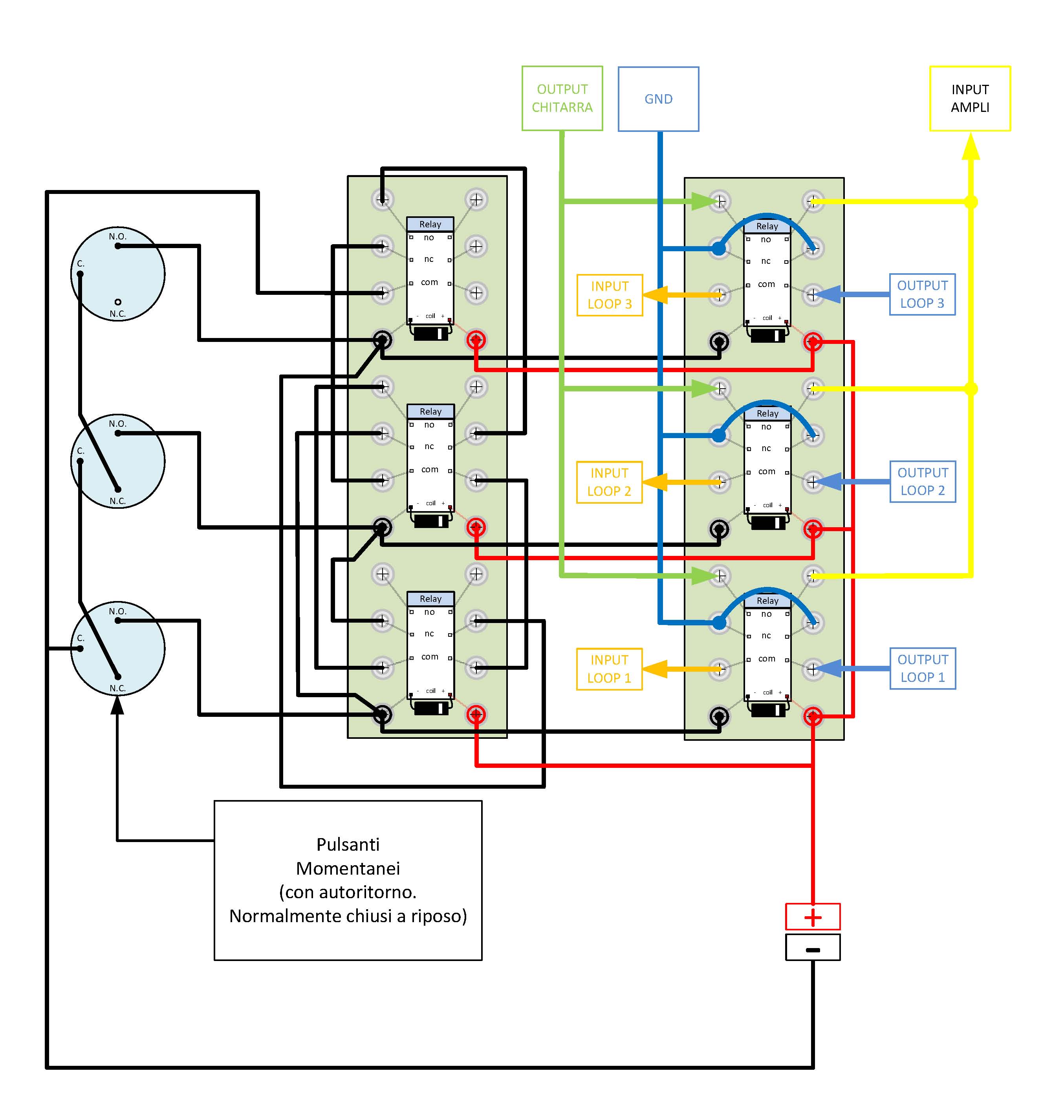

Spero che ora si riesca a capire meglio:
Il circuito è molto più semplice di quello che può sembrare a prima vista:
Hai 3 relays che si attivano in autoesclusione ( sinistra ) tramite la pressione di un pulsante.
Questi relays attivano a loro volta altri relays ( Destra. lavorano in parallelo ) per poter avere le commutasioni necessarie a ciò che si vuole realizzare.
Quando dai tensione al circuito per la prima volta uno di essi DEVE rimanere eccitato ( es.: LOOP 1 ). In pratica appena accenderesti la pedalboard ipotizza che il LOOP 1 sia acceso di default.
Qualsiasi pulsante tu prema si eccita una sola coppia di relays e si diseccitano contemporaneamente tutte le altre coppie.
C'è anche un sistema per far si che appena dai tensione siano tutti spenti, ma è superfluo parlarne presumo. E francamente te lo sconsiglio.
Questo circuito me lo sono praticamente inventato io per la realizzazione di una footswitch di un preamp Brunetti MILLE prima serie ( NO midi ).
Il circuito e la logica di scambio erano diversi ( 5 relays facevano tutto ), ma il principio di funzionamento è uguale.
...Ora per la realizzazione di 4 scambi in autoesclusione la cosa è diversa ma simile. Il gioco è sempre quello.
