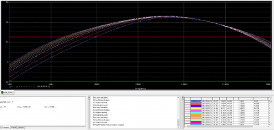

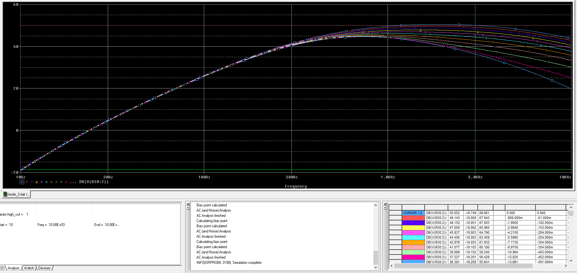

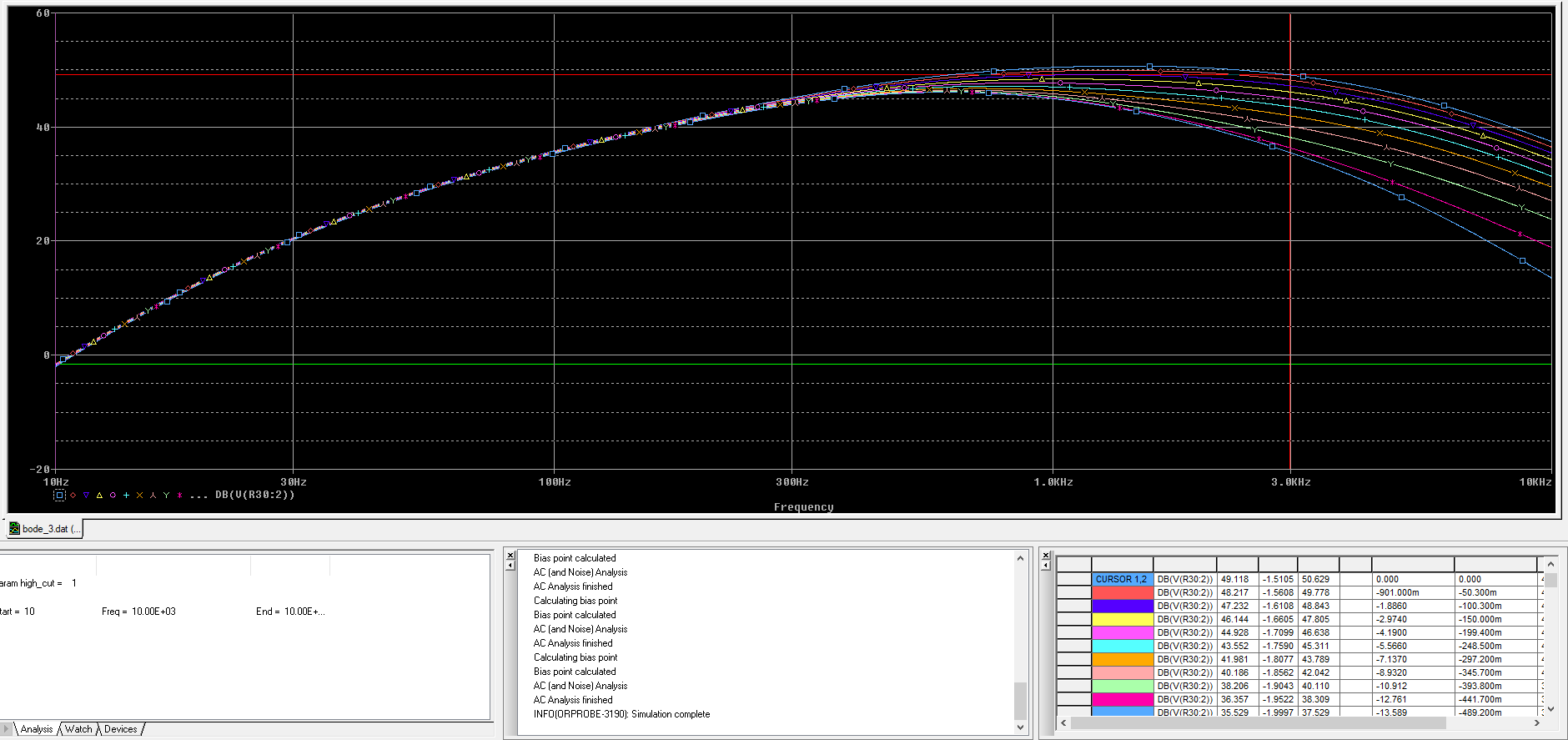

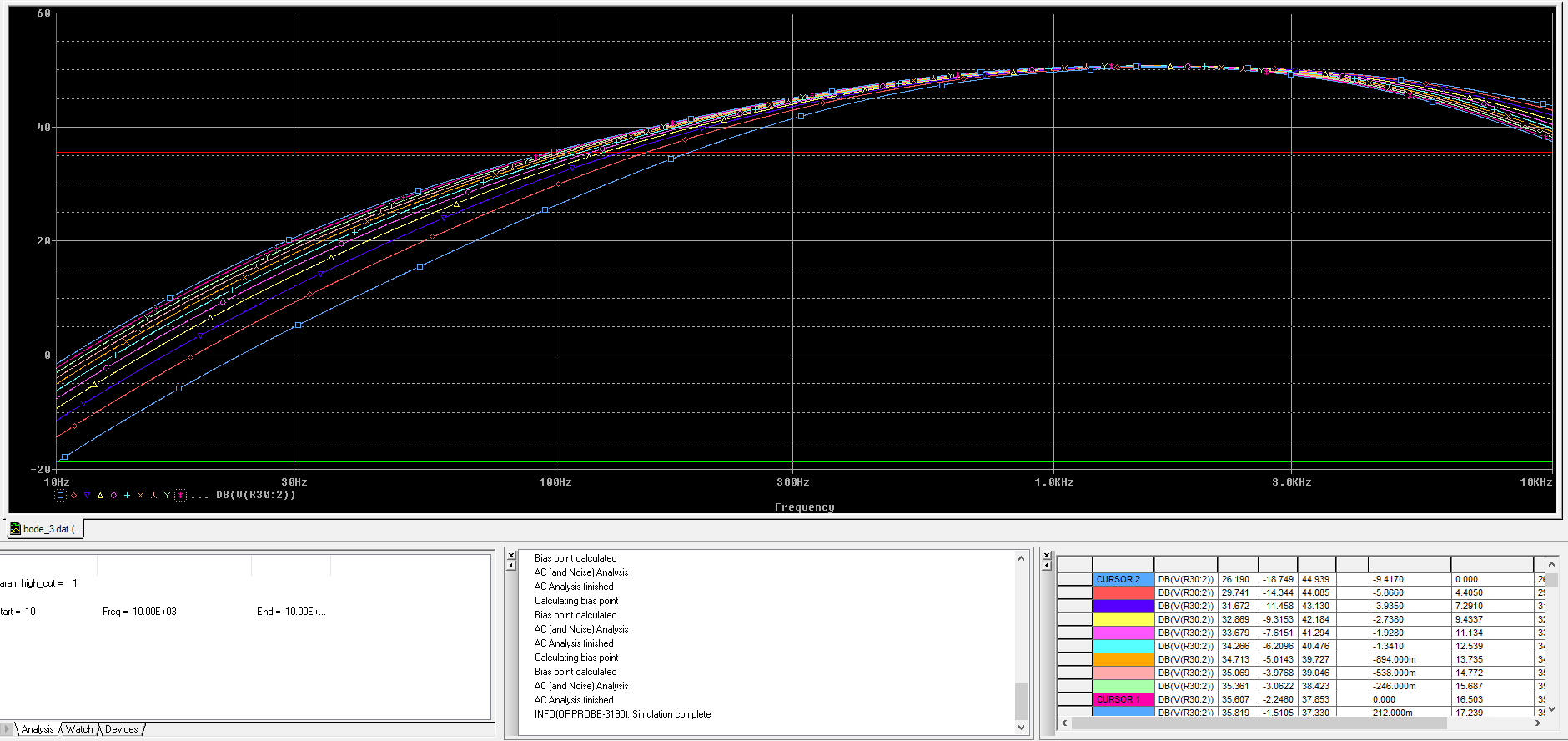

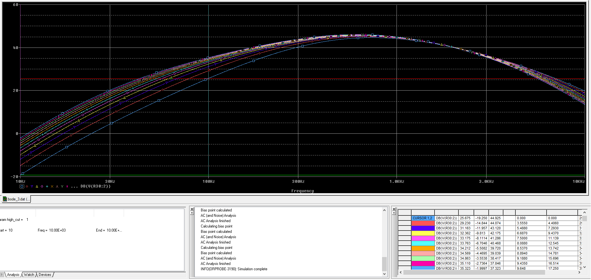

Messaggio da luix » 04/06/2020, 9:54
Una breve simulazione in frequenza di quello che fa il controllo toni quando il gain è a manetta:
Potenziometro Low Cut con gli alti a palla:
Potenziometro Low Cut con gli alti al minimo
Potenziometro Hi Cut con i bassi a palla:

Messaggio da luix » 04/06/2020, 9:55
Potenziometro Hi Cut con i bassi al minimo:
