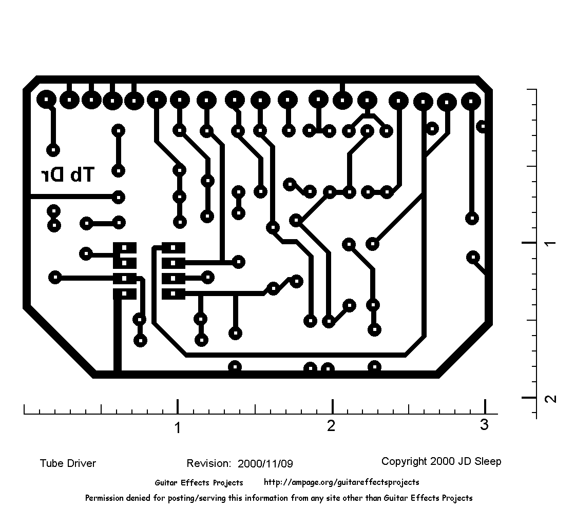

Ho messo a disposiziò il layout su 1000 fori .... Andy fece a suo tempo una PCB relativa a quel layout ...  Andy ... posta pure la tua PCB vallà così completiamo  :Chit:

vorrei cominciare a realizzare la pcb e stavo dando un'occhiata più attenta allo schema e non capisco il perchè di questo strano collegamento del dpdt. Anche quando il pedale è spento il segnale viene smorzato dal parallelo della resistenza da 1M e da quella da 1 K, dico giusto o il segnale va per la via con meno resistenza senza farsi influenzare dalle due resistenze?  :hummm_1:

fon3
é abbastanza semplice !
Quando il DPDT è in posizione "pedale off" il segnale che entra comunque nell'effetto viene messo a terra dopo il buffer d'ingresso ed il contatto del DPDT chiude l'input con l'output DIRETTAMENTE !
Quando il DPDT è in posizione "pedale on" il segnale entra nell'effetto 'regolarmente' ed il  il contatto del DPDT verso l'output viene interrotto !

qualcuno ha già la lista dei componenti prona pronta??
proverò a farlo con un amico  :arf2:

ma invece di questo schema quì ke mi dite...

Cmq dovrebbe funzionare; PAROPARO !!!
E' ovvio che puoi trovare più PCB per uno stesso schema elettrico ! Mica tutti  fanno la PCB "uguale"  :lol1:

Db, avresti il pcb da postare o hai solo il layout?

Messaggio da DBfirst » 09/06/2006, 9:13
eccolo quì...in caso servisse :numb1:

  :ops: :lol1: Scusa EL84..avevo letto che c'era la pcb in galleria ma non la trovavo  :trip: :trip: e mi interessava questa qui in stile ggg  :pardon1: :pardon1:
