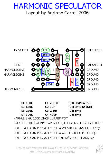

e infatti sto tirando giù una bozza del PCB e del relativo layout... il problema è che ci sono due schemi in giro disegnati dalla stessa persona e tratti da due esemplari originali differenti...  :surpr:

ecco lgi schemi in questione
http://www.diystompboxes.com/pedals/Percolator.gif

si tratta di un fuzz che da quello che ho letto lascia passare solo le armoniche "belle" mentre taglia quelle "brutte".queste sono le info che ho trovato.
tra l'altro è usato da steve albini degli shellac.
è un effetto misterioso creato da un tipo americano alla fine degli anni 70.
qua c'è l'originale http://pages.prodigy.net/chuckcollins/percolator.html
io ho trovato questa pcb,a breve la proverò.

l'ho costruito,non suona per niente male ma non penso sia come l'originale,devo fare un po di prove con diversi transistor perchè penso che la chiave del suono sia quella

premetto che non l'ho mai sentito dal vivo l'originale,ma ho solo visto un video dove c'è steve albini (come chi????) che ne spiega il funzionamento e fa sentire prima il suo(originale) e poi un clone...
comunque si tratta di un fuzz particolare che accentua gli/le armonici/che ma non è un octaver!
il mio clone taglia troppo i bassi,quindi consiglio se vuoi farlo di aumentare il cond. di ingresso però ha problemi di rumorosità e mi sembra che a gain alto oscilli..
per cuiosità,che transistors hai?

Oggi ho finito l'harmonic percolator, ho usato un layout che ho fatto io (che per altro é già stato postato sul sito).
Suona piuttosto bene, il suono e molto simile ai campioni che ho trovato su ToneFrenzy. Ho usato un 2SB77 per il PNP Ge e un BC547C per il NPN Si.
C'é stata una lunghissima discussione sul forum di aron e pareche il trucco stia nel scegliere un NPN Si ad alto guadagno, un PNP Ge con una media corrente di perdita (leakage current) e infine usare dei trimmer per la resistenze da 91k, 20k e 750k al fine di trovare la combinazione giusta per la coppia di transistor selezionati.
Il fuzz mi piace, é ricco e denso, ma esprime il meglio di sé con volume al massimo e manopola del fuzz a meno della metà: arricchisce il suono pulito con un gradevole fuzz di sottofondo.

ottimo,il condensatore di ingresso da quanto l'hai messo?
e i diodi li hai messi?se si quali?il fatto è che molti sostengono che in questo circuito non ci vadano i diodi di clipping.

Ho usato due OA119 per i diodi di clipping, ne ho un sacco e preferisco farli fuori così...
Il condensatore di ingresso é da 100nF, come nello schema inviato da George Giblet.
I diodi all'uscita sono presenti in tutti gli schemi che ho avuto modo di vedere, invece in alcuni schemi é presente un ulteriore diodo all'ingresso; ho evitato questa scelta ma non ho presente come possa suonare.
