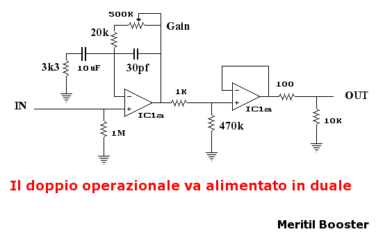

questa è una mia idea ancora in stato embrionale  :numb1: se hai un alimentatore costruire un prototipo ti costa circa 1 euro  :numb1:

meritil
Messaggi: 2971
Iscritto il: 06/05/2006, 4:57
Re: Booster plexitone
Messaggio da meritil » 01/03/2007, 23:22
ehm.. no! ho buttato giù lo schema poco fa.. settimana prossima ti faccio un layout (che è molto semplice) il problema è l'alimentazione che come puoi vedere dalla foto del plexitone sull'altro topic è il 60% del pedale.
