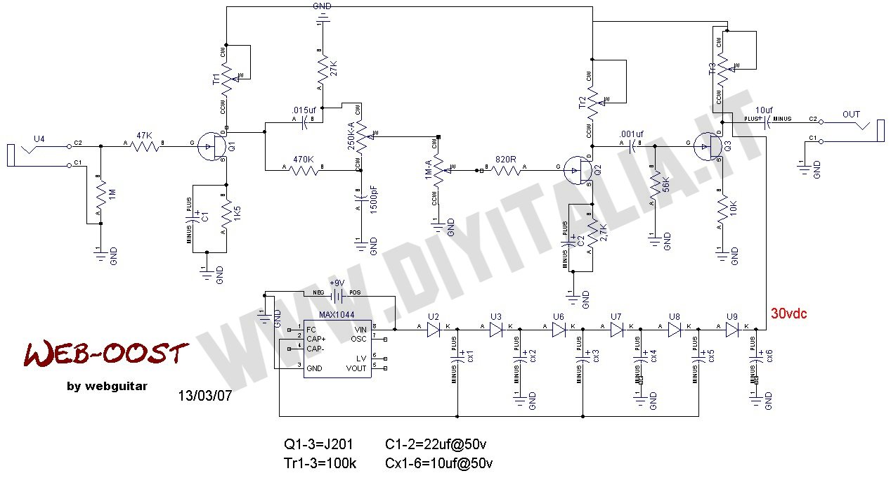

ecco il mio ultimo lavoro (dopo aver smanettato con le valvole[vedi plexi mods] sono tornato al transistor)
un pre/booster basato sul pre di 1 trainwreck express, con 1 controllo toni ala bigmuff (amz dual tone) e...alimentato a 30vdc circa con 1 max1044 che funge da charge pump(gli dai 9vdc e li eleva a 30vdc circa [max 200ma]).
that's all
vi allego lo schema (ergo, correzioni e commenti son ben accetti[anche volgari{tanto si autocensurano
