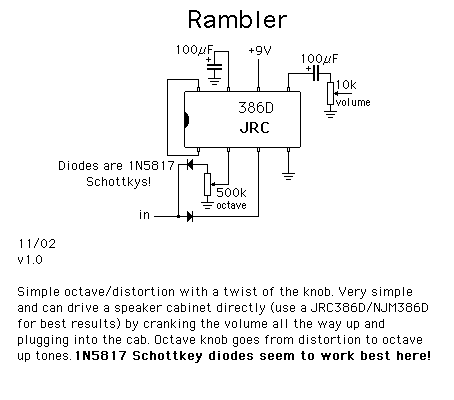

Salve ragazzi, vorrei cominciare a sperimentare con le fotoresistenze su di un semplice fuzz in modo da ottenere un controller tipo theremin. Ho scelto un circuito semplicissimo per fare delle prove, il Rambler di Tim Escobedo (un octave\fuzz basato sul chip 386). Ho sostituito il potenziometro che controlla l'ottava con una fotoresistenza collegando uno dei lug al diodo e poi al pin del 386, non so se ho fatto bene perchè l'effetto funziona, ma solo se chiudo completamente la fotoresistenza, appena sollevo la mano parte  un sibilo continuo con sotto, ad un volume molto basso, il suono della chitarra. Ho sbagliato il valore della fotoresistenza o devo collegarla in un altro modo?

Hai provato prima col potenziometro?
Prova ad inserire un resistenza da 10K in serie alla fotoresistenza, se non si risolve proviamo con un filtro  :numb1:
Prova anche a lasciare il pin 8 aperto, il guadagno dovrebbe diminuire...

ok...era il chip a fare le bizze..però non è che funzioni molto bene lo stesso, la fotoresistenza è pressochè inutile perchè funziona solo se completamente coperta o in piena luce, non noto differenze graduali di suono allontanando la mano. Qualcuno con qualche dritta? Zero the hero dove sei??  :Gra_1:
