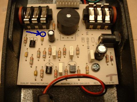

in allegato il pcb di un cry baby  :face_green: sicuramente non c'è bisogno che lo dica...
..oltre all'inserimento di un buffer per farlo funzionare al meglio davanti ad un fuzz ho penasto di fare altre modifiche :lol1:
1 vorrei provare a cambiare la resistenza cerchiata di verde
il valore originale da quello che ho letto un po' in giro è di 33k e sostituendola con una magari da 68k (SKU17096. 68k, 0,6W) dovrebbe cambiare il voicing...così per rendermi conto ne vale la pena o no...in caso rimetto l'originale o una di uguale valore (SKU17079. 33k, 0,6W)
2 mettere un selettore a 6 posizioni che cambia il condensatore evidenziato in rosso , l'originale è da 0.01uF
sempre da cose lette in giro la mia idea è quella di mettere i seguenti
SKU17708. Orange Drop 225P - 0,0047uF
SKU17710. Orange Drop 225P - 0,01uF
SKU15609. Orange Drop 225P - 0,022uF
SKU15563. Orange Drop 225P - 0,033uF
SKU15612. Orange Drop 225P - 0,047uF
SKU15562. Orange Drop 225P - 0,068uF
3. il buffer in ingresso perchè alcuni lo eliminao?
l'induttore l'ho già sostituito...magari appena posso metto una foto del mio wah  :face_green:
cosa ne pensate di queste modifiche?? il gioco vale la candela? :hummm_1:

Allora:
la resistenza cerchiata di verde se vuoi cambiala, io ho messo un trimmer da 50k con in serie una 33k per partire da 33 e arrivare a ca 88k.. bè come ho detto molte volte io non sento nessuna differenza vocale... però potrebbe essere il mio orecchio a non sentirla... ho provato anche una 100k è fa schifo..
Per il condensatore da selezionare ok, i valori sono sballati però..
io ho 6 tipi:
6,8nf (0,0068uf)
10nf (0,01uf)
15nf (0,015uf)
18nf (0,018uf)
22nf (0,022uf)
33nf (0,033uf)
Il 6,8nf fa cagar.. e non mi piace nemmeno il 33nf la prossima volta metterò un rotativo a 4 posizioni eliminando questi due valori..
Per la storia del potenziometro, secondo me l'uno vale l'altro, però tieni a mente che il segnale passa attraverso di esso.. (infatti quando si consuma il wah gracchia) ..quindi regolati tu in base al budget.. da tubes.it i propot (che sono dei migliori) costano 12euri..
Per il buffer in entrata tutti lo tolgono perchè taglia delle frequenze (medio-basse) per via del filtro prima del transistor...
il buffer alimentato in duale (quello "mio") non ha filtri e di conseguenza non sega nulla, qualcosina forse la sega il chip ma non sono abbastanza esperto per dirtelo con certezza...
il "mio" buffer è come se fossero due in uno, ecco perchè hai 2 IN e 2 OUT... infatti puoi sfruttarlo per bufferizzare sia l'input del wah che l'output...
Per collegarlo niente di più semplice, fai entrare il segnale dove c'è scritto IN e indovina dove esce poi? :lol1: dal filo con scritto OUT  :arf2: :arf2: :arf2:
NB: se hai intenzione di mettere uno switch per selezionare o meno il buffer sappi che questa operazione fatta direttamente sul segnale causa un fastidioso POP.. ma nulla di grave dato che l'inserimento o meno del buffer in un pedale come il wah andrebbe fatto non mentre stai suonando.. però se hai questa esigenza o necessiti dello switch sappi che si può ovviare mettendo una res da 100k in ingresso al buffer.. (attacchi un capo della res all'IN e l'altro a massa)

Messaggio da DBfirst » 22/06/2006, 15:42
:numb1:  proverò a starti dietro un pezzo per volta...così da non mettere troppa carne al fuoco  :face_green:
Condensatori
  • ho messo quei valori perchè li ho presi da questo link (http://nutshell.altervista.org/crybabymod.html) ho ascoltato  i demo e il suono con il valore 0,0047uF  m'incuriosice  poi ho scelto i valori  0,047uF  e  0,068uF  perche già che c'ero volevo provarlo su un basso.
  • su banzai non ho trovato il valore 18nf
  • ma se i condensatori li compro da Giupar Pastorelli a Roma pensi che li ha gli orange ? o posso usare un tipo qualsiasi?
  • magari prendo un selettore a 4 posizione e metto 0,0047uf  0,01uf  0,015uf  0,022uf
tu perchè hai scelto quei valori particolari?
per le altre operazioni ci ragiono un po sopra da solo e poi ti chiedo :arf2:
grazie  :dance_1:
meritil
Messaggi: 2971
Iscritto il: 06/05/2006, 4:57
Re: buffer per wah
Messaggio da meritil » 23/06/2006, 10:42
1) vabbè i valori che ho messo sono quelli che piacciono a me.. poi chiaramente per il basso già 33nf comincia ad essere buono, per la chitarra uhmmf.. a meno che non sei in cerca di suoni strambi..
2) il valore 18nf da pastorelli lo trovi se non fosse salda in parallelo un 15nf con un 3,3nf e ottieni la stessa cosa..
3) io ho messo degl'orange non della sprague ma della philips, che ho preso proprio da pastorelli, infatti sono da 100v molto più piccolini degli sprague che sono a 450v/600v, cmqe puoi usare dei condensatori qualsiasi.
4) il 4,7nf secondo il mio gusto non va bene, al limite metti un 6,8nf.. se trovi il 18nf metti 10, 15, 18, 22

Messaggio da kruka » 23/06/2006, 17:23
siccome sto finendo dicostruire  il mio wah sti giorni ti dico anche le mie impressioni
il crybaby vecchio l'avevo miodificato pesantemente....
- la modifica true bypass va fatta!! il tipo di switch del crybaby è osceno (io anni fa quando non sapevo nulla di diy e wah credevo che il mio wah fosse rotto da quanto segnale ciucciavs da spento..)
- aumentare la res da 33K enfatizzi l'effetto ma con il condensatore da 0.01uF diventa troppo squillante
(a me non piaceva,pero' se hai il selettore per cambiare condensatore il discorso è diverso)
-per il potenziometro ti faro' sapere perchè io ne montero' uno da 200K appunto per vedere come cambia il  suono
-io ho montato 3 trimmer per la mod bassi,medi e gain in modo da fare tutte le prove  :punk1:...
vediamo che salta fuori

Messaggio da DBfirst » 26/06/2006, 12:52
questo week ho cambiato la 33 k e ne ho messo una da 100 k e non è cambiato nulla o almeno a me sembra...
pochi minuti fa ho comprato i vari condensatori però non avevano gli orange e mi hanno dato alcune al poliestere metallizzato (come quelle che monta ora il cry) e poi altri tipo orange ma di colori diversi
che differenza c'è tra gli orange e quelli al poliestere metallizzato bruttarelli e retangolari?? :arf2:
Ho preso pure il selettore a 6 vie...
per quanto riguarda il buffer mi manca solo il MAX1044
:lol:
meritil
Messaggi: 2971
Re: buffer per wah
Messaggio da meritil » 26/06/2006, 16:41
i condensatori vanno benissimo tranquillo.. le differenze ci sono ma talmente minime che non credo siano udibili in maniera netta su un circuito come quello del wah
