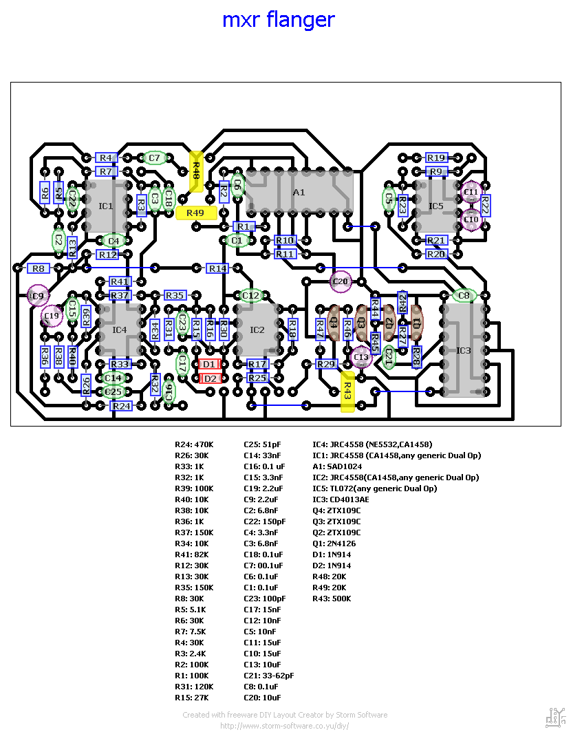

dopo lungo tribolamento avrei praticamente terminato il layout dell'Mxr Flanger,quello con la Sad 1024.
Ho lo schema originale,non quello che si trova in rete,che comunque e' "quasi"corretto.
Ci sarebbe solamente da rendere il Layout/Pcb graficamente piu' "pulito" (l'ho realizzato con Paint  :lol: :lol: :lol:),e da portarlo in scala,o se le piazzole sono troppo piccole/vicine tra loro.
se interessa lo pubblico,lo schema pero' solo via mail.

Ma non ti conveniva usare eagle, hai le librerie con tutti i componenti del pianeta, apri la board senza passare per lo schematic, metti i componenti li colleghi con le piste esporti in bitmap e vai.....

state tranqui...col DiY Layout Creator lo sto' terminando ed e' gia' un'altra cosa...
eagle proprio non mi piace,ci ho provato un po' di volte....
stasera lo finisco,lunedi vi fo' vedere...

dunque...
ho finito da tempo pcb e layout....anzi l'ho proprio realizzato...ma alla prima "botta" non ha funzionato:il segnale passa negli operazionali,il clock/lfo funziona,ma no effetto...
devo dire la verita',non ci ho fatto molto debugging,e credo che sia tutto legato alla tensione di alimentazione;ho usato 9volt contro i 15 richiesti....
insomma credo che il problema sia legato al Bias della Sad 1024,che con 9 volt proprio non "parte"...
a giorni mi ci rimetto sopra

novita'?ero in ferie!!!
:mart: :mart: :mart: :mart: :punk1: :punk1: :punk1: :punk1: :dance_1: :dance_1: :dance_1:
ad ogni modo l'aggeggio....
FUNZIONA!!!!
e pure bene!!!

foto del circuito e 3 sample fatti al volo!
la qualita dell'effetto e' notevole,veramente un flanger bellissimo.
da risolvere:
1)un filo rumoroso come "uhmm",anche inscatolato,anche se l'alimentazione e' molto pulita e stabilizzata:probabilmente dipende da come ho sviluppato il passaggio delle linee di alimentazione sul layout.
Tentero' anche aumentando C20 portandolo a 1000uF
2)un lievissimo calo di volume ad effetto attivo,anche se in effetti molto dipende dal punto in cui lo "sweep" dell'effetto sta' lavorando;ad ogni modo credo che alzare un pelo il gain dello stadio sommatore di uscita sia una bazzecola!
:yes: :yes: :yes: :yes:

lo facciamo quando abbiamo risolto gli ultimi 2 punti che ho segnalato?
per la lista dei componenti bisogna seguire esattamente lo schema elettrico,salvo la parte dell'alimentazione prima di C20:l'alimentazione e' esterna,io sto' usando 12 volt,15 sarebbe come da originale!
