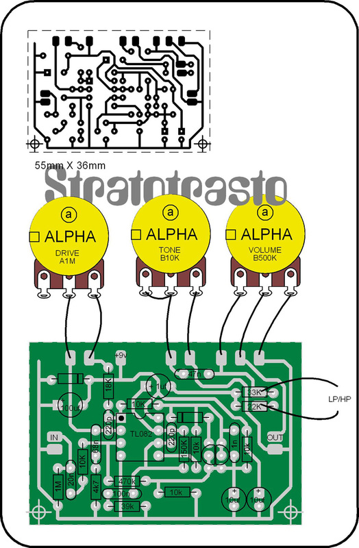

Messaggio da El.guerrero » 24/03/2008, 12:57
N mi ricordo se qualcuno aveva chiesto del layout del folltonazzo OC/Dc ...
Be' questo vi assicuro k e' l'originale...Qualcuno mi ringraziera' e qualcuno mi odiera' perke' ho scopiazzato e nn ho realizzato di mio! :tapai:  :love_1:
Ki se lo fa per primo???? :duec:

se non sbaglio quella è la terza versione......
http://fulltone.com/PDfFiles/OCD%20comp ... _small.pdf
però dalla foto mi sembra di vedere un transistor in più rispetto allo schema postato...forse è solo per il led......

adesso io ho un po' i ricordi annebbiati..
ma il secondo mosfet con gate e source collegati assieme non è interdetto?!
non equivale a non metterlo? :idiot:

Messaggio da El.guerrero » 26/03/2008, 11:04
Funziona come "clippatore" proprio come un diodo...Ma produrra' una pasta sonora diversa

Messaggio da nashtir » 26/03/2008, 13:31
Su freestompboxes c'è un tizio che l'ha realizzato e ha provato sia la configurazione con gs-d che g-ds per i mosfet e dice che c'è una notevole differenza, si può testare semplicemente ruotando sui sockets i mosfet!
