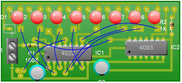

a me l'onore del primo thread nella sezione effetti, un pò di aria nuova e quindi non il solito progetto di fuzz/booster/overdrive.
ieri sera ho cominciato armato di breadboard a sperimentare con le lucine dell'albero di natale :)
Scherzi a parte dopo aver visto il seekwah di zvex mi sono innamorato dei sequencer e ne ho cominciato uno semplicissimo,
ingredienti un 555, un decade counter 4017 e una ldr.
ecco cos'ho fatto fin'ora. attaccato al wah colorsound è una bomba!
basta ripetere la parte composta di led/potenziometro
per tutti i pin del 4017 ed il gioco è fatto! almeno spero, è tutto sulla breadboard e non è definitivo.
per limitarlo a 4 o 8 stadi basta fare un ponte dal pin reset all'output 4 o 8.
i pinout del 4017
