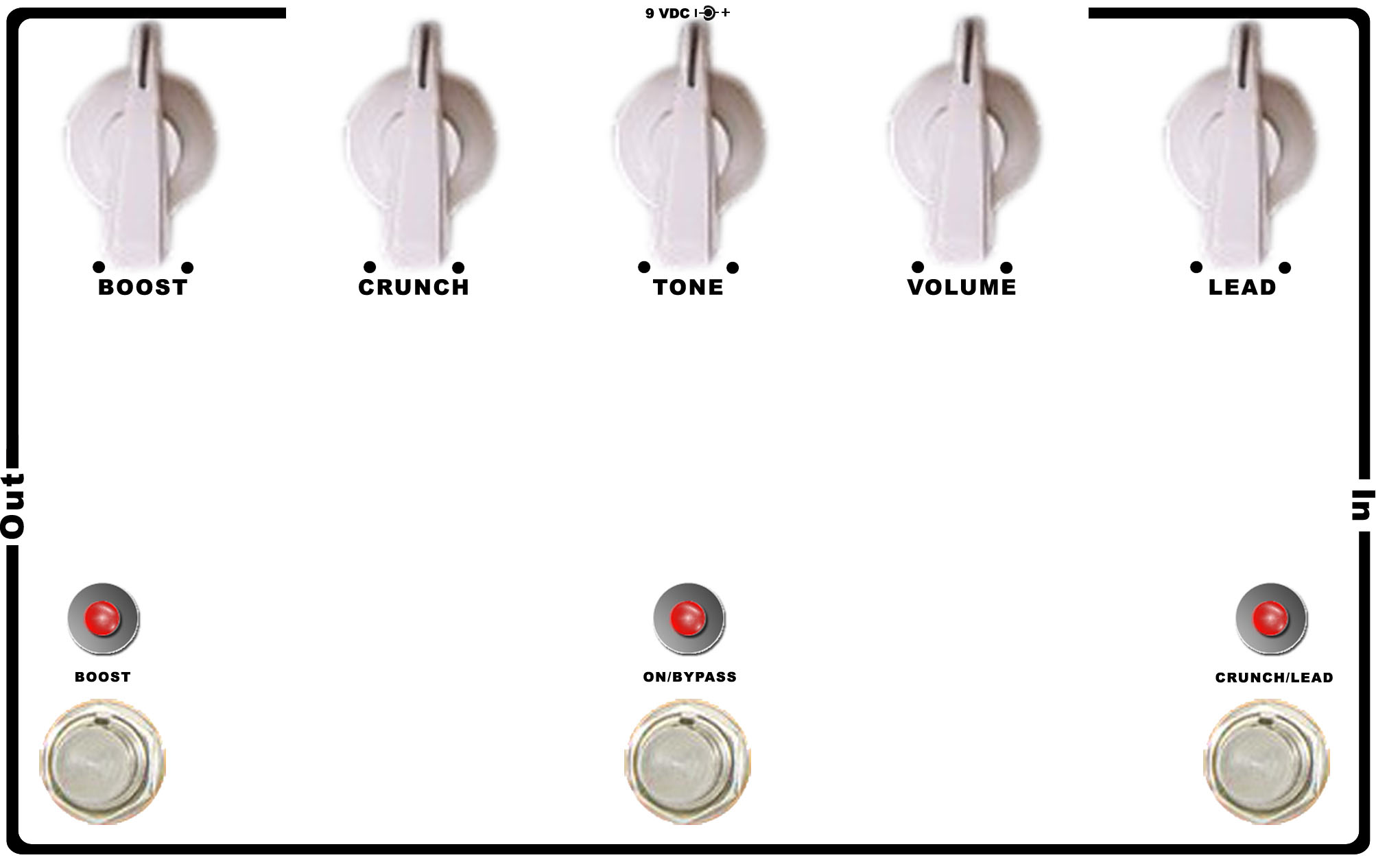

Anch'io speravo fosse più contenuto il toroidale, comunque...
Il mio progetto era simile a quello qui sotto in bozza. In pratica uno switch per on/off, uno per selezionare due pot del gain e uno per selezionare due pot del volume.
Avevo visto il box di tubes ma non è compatibile col progetto, è in stile E.Harmonix.
Quasi quasi andrebbero meglio due trasformatorini 220 -> 12 e forse riesco a farli stare in un hammond.
Se devo metterne uno interno e uno esterno a quel punto opto per tutto esterno.
Intanto continuo con la ricerca dei box.

Sullo schema è implementato uno switching a relè però credo che possiamo fare tranquillamente il solito true bypass!

Io il relè non l'avevo considerato, per me era più semplice e compatto fare un truebypass con stompswitch, infatti nella pcb non cè.
In effetti Kruka sarebbe più comodo fare un rack ma l'idea di partenza ( almeno per me) era di fare il GTO e quindi farlo formato pedale. Comodo, trasportabile in pedalboard e soprattutto alla fine doveva uscirne "una bomba in scatola"!!
Per quanto mi riguarda appena lo continuo (ora non ciò testa) farò così: trasfo esterno 12V AC e il più piccolo trasfo interno che trovo , forse ne ho già pure uno che avevo usato nel Clean Pre che avevo fatto. Per me è la soluzione migliore in termini di compattezza ed efficacia!
