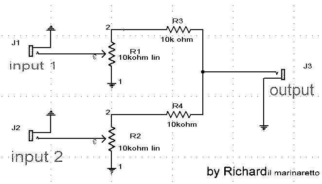

dopo aver sbattuto la testa in tutti i muri della facoltà ho deciso di provare a mettere insieme uno schema.... e sorpresa! il mio primo prototipo che funziona!!!!
lo aggiungo appena posso alla vostra sezione

Re:mini mixxer passivo
scusa ma se c era uno schema già pronto perchè te ne sei rifatto un altro?
no, ti spiego... io ho fatto una cosa semplice al massimo,,, ora tela posto dammi un minuto in pratica è due chitarre in un ampli... tra un attimo postoi il disegno
ecco qui lo schemino... è banale e magari ne esistono milioni in giro... pensi che potrei aggiungerlo alla sezione schemi del blog?
il problema è che questa soluzione benchè di facile realizzo è un divoratore di segnale, ossia non è adatta al debole segnale della chitarra...
io l'ho provato con la mia dean DS92EF e una squier tele modificata su un crate da 15 watt... per ogni chitarra il segnale era circa dimezzato, nel senso che ognuna sull'ampli con volume a 4 restituiva il suono con un volume di 2,5 circa.... l'idea è più che altro per uso "di fortuna
ho usato le resistenze perchè non vorrei dare troppo segnale all'ampli...
potrei provare a ridurle....
