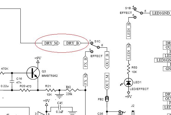

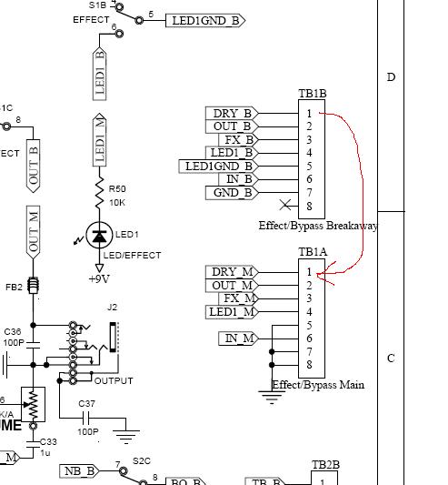

Ciao a tutti ho recuperato lo schema del Metal Muff... ma non riesco a capire una parte dello schema:
che cosa sono TB1A-TB1B-TB2A-TB2B?

Quei simboli che leggi TB sono le connessioni esterne alla pcb...

I contatti vanno ad altri punti di contatto dentro il pedale, per esempio i punti di T1A dovrebbero andare a T1B.
Lo schema è abbastanza lineare, se selezioni il suono secco va nella parte superiore attraverso un buffer e poi in uscita, se selezioni effetto va dritta, attraversa un buffer, uno stadio di gain seguito dai diodi di clip, un buffer/sommatore che aggiunge l'equalizzazione (la parte inferiore).

Re:Metal Muff dubbio sullo schema
X luix
Non è un problema fare lo sbroglio anzi...a me piace!
Il problema è decifrare delle parti del circuito...
Quindi se ho capito ad esempio Dry_M si connette con Dry_B come ho evidenziato su Immagine1
ma allora che senso ha quello cerchiato su Immagine2
Quello che penso è che nel pedale siano previsti pcb staccati... quindi usano dei flat per collegarli...
Correggetemi se sbaglio, se io voglio fare un unico pcb posso considerare (ad esempio) Dry_M e Dry_B connessi GIUSTO???

I punti da connettere devono essere omonimi, Dry M va con Dry M da un'altra parte del circuito, Dry B con Dry B ecc..., allo stesso modo in cui collegavamo Vb nelle varie parti del circuito del Ts9. Lo hanno scritto così per non incasinare troppo il disegno.
I Tb servono a collegare 2 pcb diverse con piattine di cavi, hai visto giusto.
Devono essere omonime anche quelle, quindi Tb1 con Tb1, A e B sono probabilmente pcb A e pcb B, quindi troverai Tb1A su una pcb e Tb1B sull'altra.
