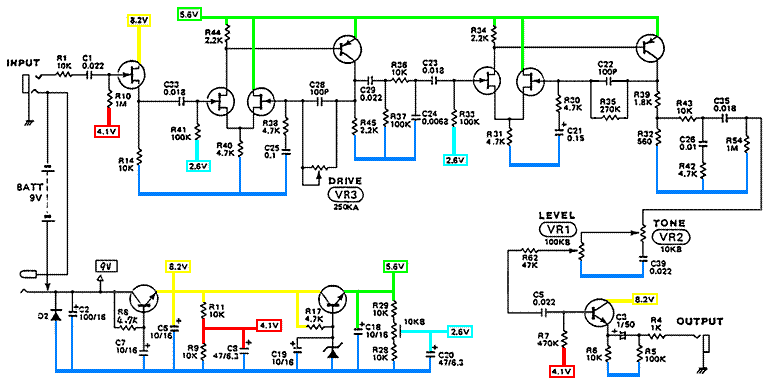

ciao ragazzi..stavo guardando questo schema che ho semplificato partendo dal BOSS OD2.. (ho lasciato solo la parte Turbo, eliminando il circuito "normale" e lo switching a fet sia per il bypass che per l'attivazione del Turbo).. premetto che il circuito non l'ho controllato quindi non so se ho semplificato bene, e aggiungo anche che ho il pedale originale..
Volevo sapere, come mai c'è tutta quella roba  :lol1: per creare le tensioni desiderate? non basterebbe qualche resistenza per fare un partitore di tensione e ricavare gli 8.2V dai 9V, e i 5.6V e 2.6V dagli 8.2V? Invece ci sono transistor e diodi..a che servono?
e poi perchè per alimentare i buffer usano 8.2V e 4.1V invece dei classici 9V e 4.5V?
c'entra qualcosa il fatto che questo pedale era disegnato per essere alimentato con i vecchi alimentatori Boss che mi pare erano a 12V?

Nei vecchi boss che funzionavano con l'alimentatore a 12V ci sono un diodo ed una resistenza che abbassano la tensione a 9V, qui vedo solo il diodo di protezione ed un condensatore (un filtro?) subito dopo la presa DC. Aspettiamo il parere di qualcuno più esperto di me  :bye1:

si esatto..però quei due componenti li ho tolti io..poichè stiamo assumendo un uso con un alimentatore 9V, non 12V, quindi non fa differenza in questo caso.. Spero di essermi spiegato  :yes:
l'unica spiegazione che riesco a darmi per quanto riguardo gli (8.2V, 4.1V) VS (9V, 4.5V) è che volevano dare meno headroom/più gain al circuito.. Però non capisco come mai abbassare le tensioni in questo modo  :hummm_1:
migliore stabilizzazione?

Quello che vedi nella parte alimentazione è la versione esplosa degli integrati stabilizzatori, la loro base circuitale più semplice.
Alla Boss hanno rinunciato a qualche Volt di tensione per il circuito a favore della stabilizzazione, la tensione che vedi in meno è la stessa che serve ai vari Lm317 e compagni per fare il loro lavoro (i famosi 3V da contare in meno al valore di alimentazione).

grazie mille Alex! ma quindi c'è un modo più semplice/comodo per riottenere queste tensioni, eliminando tutti questi componenti e semplificando questa sezione di circuito? non basterebbe qualche resistenza e condensatori di filtro?
Daltronde altri pedali sempre boss hanno i buffer alimentati a 9V / 4.5V, quindi per quello non mi pongo il problema..faccio un classico partitore dai 9V e li alimento a 9V / 4.5V, anche se così guadagno in headroom, ma non importa.. (o magari mi basterebbe una resistenza in serie ai 9V per abbassare a 8.2?)
Però per i 5.6 e 2.6 come faccio?

Guarda bene la circuiteria boss.
Per ottenere 8,2V hanno preso la 9V e l'hanno stabilizzata a pozzo di corrente, facendola calare a 8,2 stabili.
Da lì hanno messo la rete di condensatori e fornito la tensione al circuito.
Poi hanno ripreso la stessa 8,2V e l'hanno stabilizzata ancora a 5,6 sempre a pozzo di corrente (ogni pozzo di corrente è un'integrato stabilizzatore), condensatori e via al circuito.
A questo punto hanno ripreso la 5,6 e con un partitore classico (lo stesso che usiamo di solito da 9 a 4,5V), raffinato da un potenziometro, hanno tirato fuori la 2,6.
Dal punto di vista teorico avrebbero potuto usare una serie di resistenze e prendere tra una res e l'altra i valori di tensione che servivano, portando dallo stesso punto a massa un condensatore per stabilizzarne il funzionamento ma sarebbero andati incontro ad una serie di problemi:
1. le tolleranze delle resistenze li avrebbero obbligati a prendere le tensioni da potenziometri allo stesso modo con cui hanno preso la 2,6V.
2. la taratura dei potenziometri sarebbe stata tutt'altro che semplice perchè si sarebbero influenzati vicendevolmente, essendo i pot in serie.
3. i valori di tensione sarebbero stati assolutamente meno stabili, pur avendo un assorbimento complessivo inferiore nel pedale in termini di corrente.
A questo punto tanto vale spendere qualche spicciolo in più in materiali elettronici di consumo ed ottenere un pedale che può essere costruito e tarato da qualsiasi mentecatto con risultati mediamente molto soddisfacenti.

Dimenticavo, la 4,2 è ovviamente un partitore banale come quello 9/4,5.
Ogni tensione ha il suo condensatore di filtro.

ora però, dovevo ricostruire questa parte, secondo te posso rimpiazzare gli 8.2 e i 4.1 con 9V e 4.5V, come si fa sempre..e poi dai 9V fare un altro partitore che mi dia circa 5.6, e da là un altro ancora che fornisce i 2.6? (naturalmente con resistenze misurate per bene, con poca tolleranza, ecc..)
i risultati sarebbero così diversi?

Si certamente, anche se il risultato sarà meno efficiente.
Per fare i partitori ti consiglio di usare dei potenziometri (trimmer), in questo modo puoi regolarti le tensioni a pedale alimentato (hai un tester vero?).

La differenza sarà il fatto che non sarà stabilizzato..quindi..secondo te..è importante in questo caso avere tensioni stabilizzate? alla fine è un overdrive, non penso sia proprio necessario avere precise tensioni..anche perchè gli altri overdrive hanno semplici partitori..

Se fai il pedale completo è opportuno averle stabilizzate, se fai solo una parte puoi arrangiarti con i partitori.
Per i valori prendi degli elettrolitici di valore crescente da 10uF fino circa a 100, salendo ogni volta che sale la tensione (2,6V 10uF, 4,5V 22uF, 9V 47uF, se hai altri tagli fai tipo 6,3V 47uF, 9V 100uF).

questa volta voglio fare il contrario, ovvero:
sto facendo un alimentatore con LT1054, che dovrebbe fornirmi +17.5VDC e -17.5VDC circa.. Questi non sarebbero stabilizzati, e io ho bisogno di avere +15V e -15V stabilizzati, e quindi non potendo usare 7815 e 7915 perchè necessitano di più volts in input di quelli che ho, mi chiedevo se posso usare un metodo come quello BOSS..visto che loro da 9V hanno stabilizzato a 8.2V, quindi penso che posso farlo anche io..
è così?
grazie ancora

Messaggio da _Alex_ » 20/01/2009, 19:35
Si che puoi usare il metodo boss, perchè no?
Per aiutarti a fare il dimensionamento ci sono delle buone lezioni sui libri di Nuova elettronica, se li ritrovo mi ripasso il dimensionamento :D
