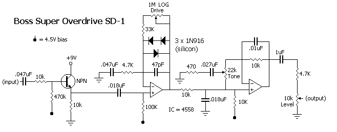

ciao..io ti consiglio di iniziare dal progetto già completo che puoi trovare qui:
http://tonepad.com/project.asp?id=1
c'è scritto tube screamer ma cambiando i valori dei componenti ci si costruisce l'SD1..è spiegato là
comunque..quei pallini neri vanno collegati tutti insieme, nel punto 4.5V bias appunto, che è un partitore di tensione.. Il punto 4.5V devi "crearlo" tu.. Dai 9V dell'alimentazione devi mettere 2 resistenze di pari valore (10k ciascuna).. Quindi così: 9V -- 10k -- °4.5Vbias -- 10k -- massa. Come vedi il punto 4.5V sta tra le due resistenze.. Poi si aggiunge un condensatore elettrolitico (da 47uf) con polo + collegato ai 4.5 e polo - collegato a massa..
In galleria qui sul sito trovi un tutorial sul Tube screamer (che è quasi lo stesso dell'SD1) che spiega ogni singola parte del circuito, così vedi anche graficamente quello che dicevo..
per il deviatore, se vuoi il true bypass c'è uno schema apposito, puoi trovarlo qui sul forum facendo una ricerca sul true bypass..
la batteria, ovvero i 9V, va collegata in tutti i punti dove vedi +9V, inoltre lo schema non lo mostra, ma anche i 2 amplificatori operazionali vanno alimentati (tramite il pin 8, e il pin 4 a massa)
