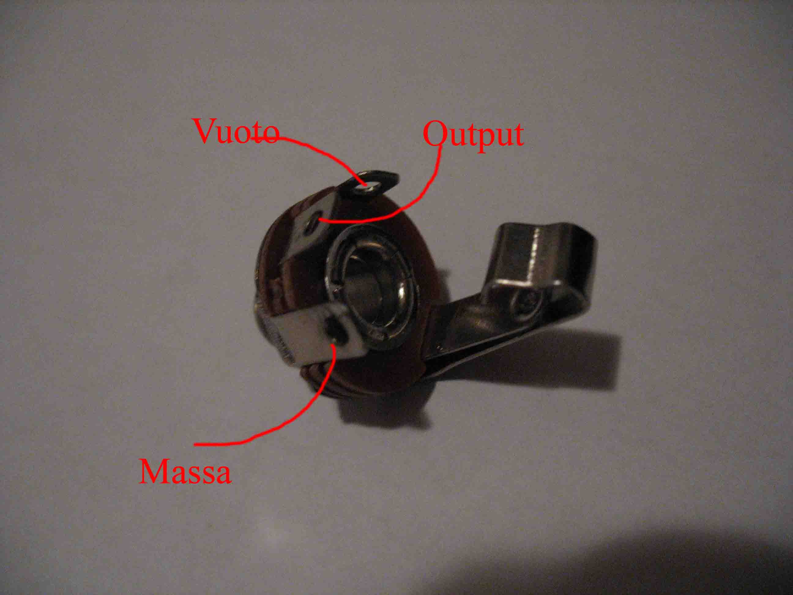

Altra cosa: i Jack!!!
mono e stereo, montaggio.... come?

per il montaggio fai così : fai il buco nella scatola in modo che il jack esca parallelo al terreno
Salda del cavetto (mejo se schermato, io uso quello per sistemi antincedio è una bomba e costa poco) sul jack. Ricordati che ci possono essere piu di 2 poli!
Ricorri al tester per determinare quello del segnale e la massa!
Se è presente un interruttore lo puoi usare per la batteria.
RICORDA BENE: io (anche se molti dicono che sia indifferente) isolo il jack dalla scatola con un giro di nastro isolante (capta meno ronzii) e collego un filo di massa che fa questo percorso: scatola->carcassa potenziometri->pista di massa.

aspè, ti faccio vedere 'na cosa....

Messaggio da Atlantis » 22/08/2006, 0:18
ecco: io ho questi 2 jack, ai quali dovrebbero corrispondere tip, sleeve e ring.... sono giusti?
p.s.: in foto ho messo quello di output, quello di input è uguale, no?  :arf2: :arf2:

Messaggio da Boss » 22/08/2006, 0:21
La massa va bene
Per il segnale fai la prova con il TESTER
