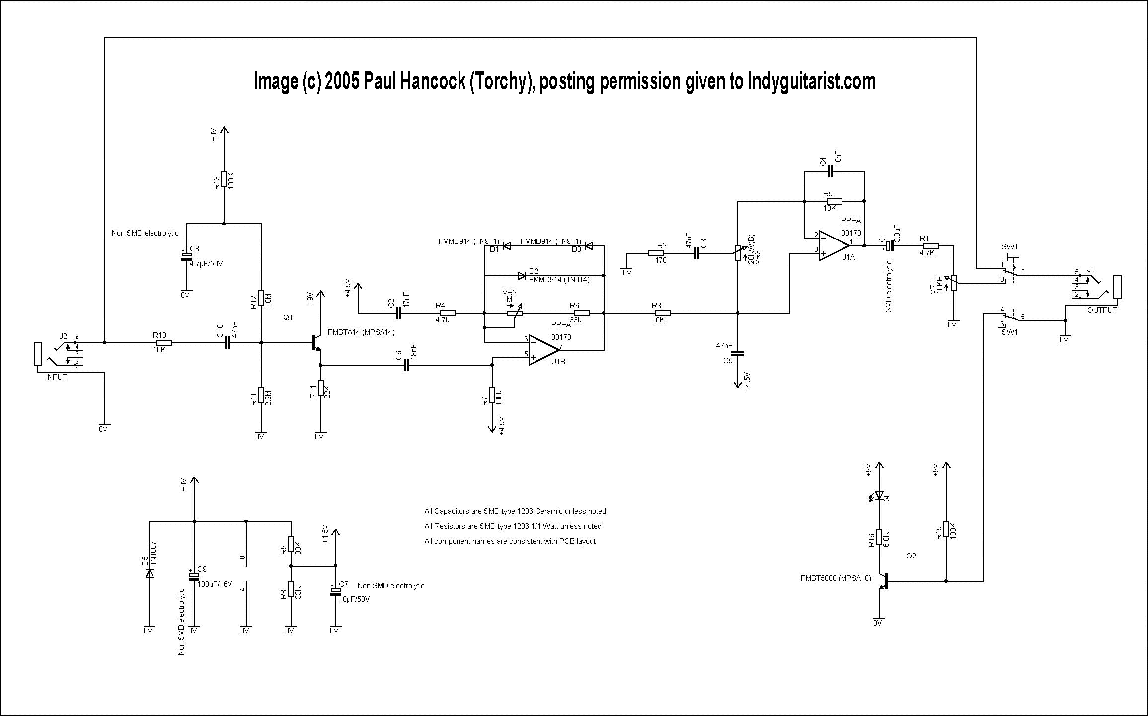

Ciao ragazzi sto realizzano MXR overdrive Zakk Wilde, ma ne sullo schema ne sul Layout è riportato che tipo di Potenziometri mettere se lineari o log. :????:
Voi che ne pensate? :lol1:

Per il gain lo metto sempre lineare anche se a volte lo consigliano logaritmico...
Per l'equalizzazione usalo lineare, dovresti metterlo reverse log ma sono un casino da trovare...

il level dovresti metterlo log,per gli altri 2 ti ha già risposto luix  :ciao:
