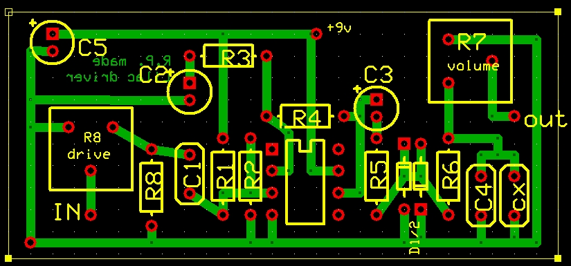

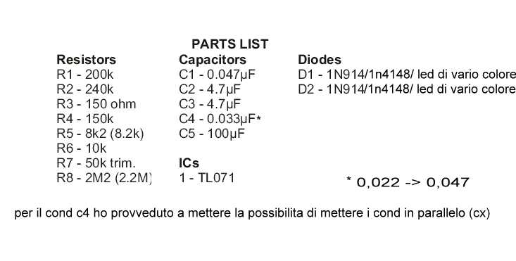

Re:overdrive cercasi
eccosi qua
fatto, finito ma non ancora testato per questioni di tempo e pezzi
alllego tutto il necessario: è un classico blue clipper con controllo di drive prima della sezione di amplificazione uno dei diodi puo essere sostituito con un cavallotto per aver meno distorsione, il condensatore di out puo essere regolato a proprio piacimento mettendo in parallelo (c4 e cx) i valori da lui desiderati..............
spero di non aver fatto errrori data l'ora se qualcuno lo testa prima di me melo faccia sapere cosi provvedo........
(il nome è dettato dal fatto che avevo 2 manopole lilla che mi avanzavano e poi fa comunque parte della serie dei colori di dan armstrong no?
Il Blue Clipper ha la stessa pcb del D+ e del Dod 250, per quale motivo sei andato a cercarti una pcb peggiore di quelle di tonepad e ggg?
Immagino il caos di fili nello chassis, con gli altri layout avevi tutti i fori per i fili su un solo lato e veniva tutto più ordinato.
Comunque a prima vista sembra funzionante.
Per Alex:
si lo so pero (tra l'altro) il motivo per cui ho montato l'altro trimmer cosi è che il montaggio della pcb è verticale rispetto allo chassis quindi la pcb rimane ruotata di 90° presentando cosi i pot uno sopra l'altro l'ho fatta cosi per montarla nella pedaliera descritta nel topic "pedaliera definitiva"
mi è venuto un dubbio....... per fare una sezione di clipping basta un diodo o ne servono per forza 2? perchè questo circuito è praticamente uguale all'originale.... voi siete sicuramente piu preparati di me... come posso ottenere una distorsione inferiore? io pensavo di usare solo il primo diodo da sinistra (vedi layuout pcb) non fucilatemi se ho detto una stupidaggine.....
Per ottenere meno distorsione devi mettere 2 diodi in serie per ogni ramo, oppure un diodo con una tensione di soglia maggiore come i led.
Oppure (e questa è la soluzione che ti consiglio) mettere in serie al diodo una resistenza, che addolcisce l'entrata in conduzione del diodo).
Esiste un altro ottimo modo per clippare con gusto, i jfet canale N.
Se non ricordo male bisognava unire Gate e Source e metterlo al posto del diodo.
