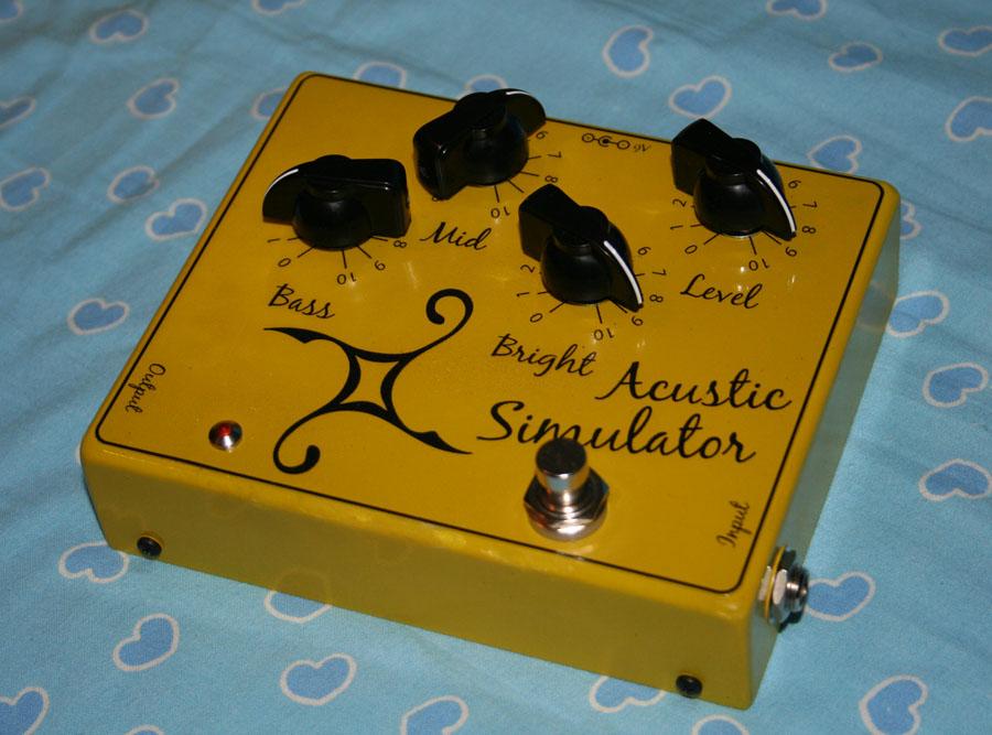

Messaggio da mario.ferroni » 08/06/2009, 21:11
Sono arrivato a 14 pedalini ma sono tutti come mamma li ha fatti...grigio alluminio. red_face
Adesso mi sono messo a studiare delle grafiche da applicargli. :fonz:
Quello allegato è il primo nato l'AC2 Acustic Simulator. :banra:
Metto anche un piccolo sample del pedale.

Messaggio da Dimitree » 08/06/2009, 21:38
molto bello, complimenti
hai usato fogli adesivi trasparenti?
io uso quelli di banzai, ma sono molto rigidi e spessi, non mi piacciono molto..

Messaggio da mario.ferroni » 08/06/2009, 23:16
No, ho usato fogli di acetato per stampanti laser incollata con colla spray e sopra mano di vernice trasparente.

Messaggio da mario.ferroni » 09/06/2009, 14:07
Grazie per i complimenti!  :arf2:
x intripped
La grafica l'ho fatta io a parte il simbolo che vedi che è il simbolo del segno dei gemelli (rivisitato trovato sulla rete) in onore di mia moglie che mi "lascia" divertire con sti giocattoli...
x ARMAS
il layout usato è quello allegato, trovato in rete non ricordo nemmeno dove, non ho rifatto lo sbroglio perchè questo pedale era più uno sfizio che altro, mi sono rifatto lo sbroglio del tremulus lune ad esempio perchè non mi piaceva quello trovato...

Messaggio da mario.ferroni » 14/06/2009, 23:11
Dunque ho usato lin per MID-BASS-BRIGHT e log per il LEVEL :seetest:

Messaggio da mario.ferroni » 15/06/2009, 21:46
Sinceramente ho montato tutti i componenti seguendo il layout, ho inscatolato, attaccato la chitarra e via!  :cool1:
Come ho già detto questo è il pedale sfizio, quello su cui ho fatto i test di verniciatura per intenderci, poi che sia anche un pedale divertente e a volte utile (l'ho usato per una serata dove avevo dimenticato l'acustica a casa... :doh:) personalmente non mi ci sono sbattuto molto sopra. :banra:
