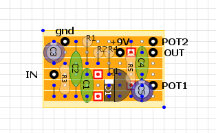

Messaggio da Intripped » 30/07/2009, 18:12
se avete un pezzetto di veroboard (o stripboard che dir si voglia) fate questo booster!
il progetto lo trovate qui:
http://www.muzique.com/schem/mosfet.htm
il circuito è verificato, funziona
ciao! :ciao:

Io l'ho fatto sulla millefori tempo fa, suona benissimo ma l'unico inconveniente è un fastidioso pop all'accensione che sembra affligere anche la versione "boutique" di questo pedale che ho avuto modo di provare.. ovvero.. l'hbe uno mos  :face_green:

Messaggio da Intripped » 30/07/2009, 20:32
il pop è davvero forte!
... ho provato a mettere la classica res da 1 mega tra IN e massa e si è ridotto di molto; secondo me così è accettabile
per il led penso di fare un millenium, che non dovrebbe contribuire al "pop" (spero)
cmq suona davvero bene!
saluti  :ciao:

Posso risponderti io franziscko, questo booster suona particoalrmente pulito e flat, ma dato l'enorme incremento di volume di cui è capace il suono ne esce arricchito di dinamica e "botta", sembra di mettere il potenziometro della chitarra a 20! :face_green: Personalmente avevo abbassato un pò il valore del condensatore da 1uf a .47 perchè mi piaceva il suono leggermente più brillante.
A causa di questo famigerato "pop" alla fine l'ho smantellato, adesso uso un fetzer valve con un j201 modificato per una risposta diversa sulle alte. Il suono dei due booster è molto differente, entrambi lazano di parecchio il volume (ovviamente) ma il risultato è molto diverso. del moseft boost ho scritto prima, per quanto riguarda Il fetzer si perde un pò in pulizia ma picchiando un pò di più sulle corde si ottiene una sferragliante pasta "fenderosa" niente male per i miei gusti. Personalmente ho scelto il fetzer valve proprio perchè ha quel carattee da "quasi pre" e non solo da boost, per chi ha l'esigenza di boostare il segnale senza alterare l'eq originale allora consiglio vivamente l'amz.

ilden ha scritto: le resistenza provala anche da 2M2 visto che 1M ha ridotto il pop magari da 2M2 lo uccide! :dance_1:
...ma non è il contrario? voglio dire: se aumenti la res il "pop" viene scaricato di meno a massa, o ho capito male come funziona la cosa?

X Intripped: fossi in te proverei a includere il circuito anti pop che trovi sul forum e lascerei perdere il milleniun bypass preferendo un 3pdt, se può essere utile aggiungo che il boost che avevo realizzato io "sparava" solo alla prima accensione, se poi lo spegnevo e riaccendevo non dava più quel fastidioso pop, se però restava disattivato per uperiodo di tempo un pò più lungo allora ecco che sparava di nuovo, questo mi ha fatto pensare che in qualche modo era coinvolto l'elettrolitico del filtro di alimentazione che finchè rimaneva carico eliminava il "pop", forse qualcuno più esperto potrebbe far luce su questo.  :bye1:

il circuito antipop di Luix (se ho guardato quello giusto) risolve il problema del led ma non quello dei condensatori ingresso uscita che si scaricano.
...e questo è il nostro caso mi sembra di aver capito
comunque la questione della res tra IN e massa allora è giusta così? ossia se l'abbassi riduci di meno il pop?
però se l'abbassi troppo abbassi anche l'impedenza in ingresso ...e questo mi sembra sia ormai chiaro che non è un bene
qualche esperto volenteroso mi spiegherebbe in poche parole perchè e come la res tra IN e massa risolve (almeno parzialmente) il problema del pop?   :Gra_1:

Intripped ha scritto: il circuito antipop di Luix (se ho guardato quello giusto) risolve il problema del led ma non quello dei condensatori ingresso uscita che si scaricano.
Secondo me dovrebbe essere il contrario.
Se tu con la sonda audio tocchi la massa, senti un bel pop forte.
Poi se ci pensi il segnale del suono, va dalla massa al resto dell'ampli.
Intripped ha scritto: però se l'abbassi troppo abbassi anche l'impedenza in ingresso ...e questo mi sembra sia ormai chiaro che non è un bene
