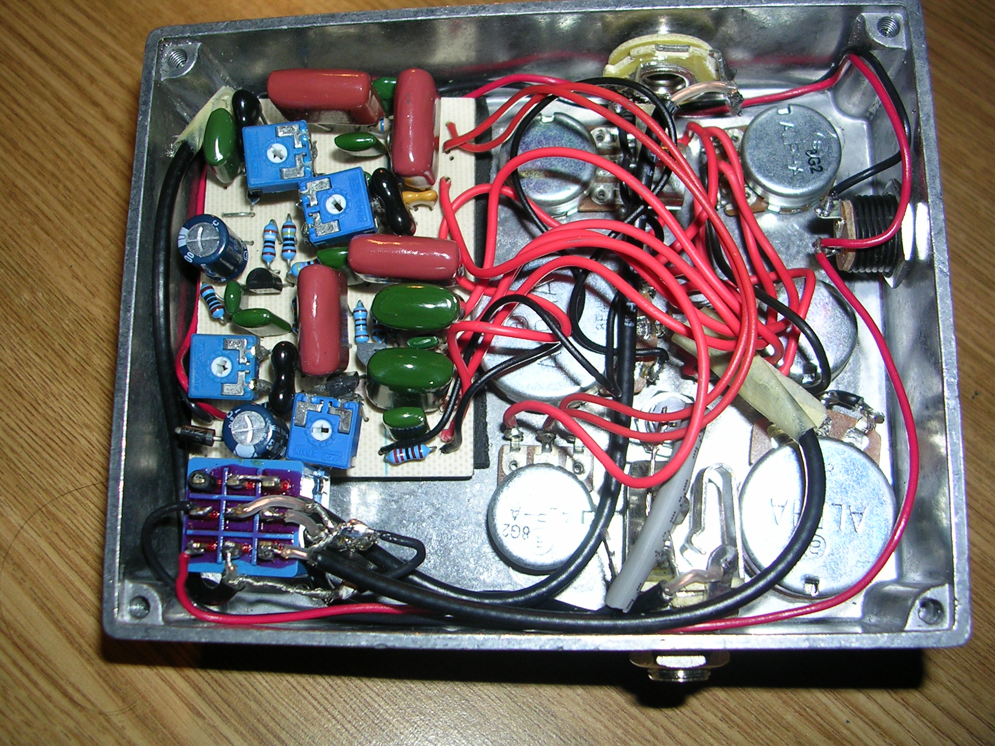

Salve raga'
ieri sera co un microfonaccio da 4 euro della trust,ho registrato 2 sample del Dr boogei
alimentato a 12 v con i trimmer a circa 6 V(quasi sicuramente qualcosa in piu)
nel primo sample lo confronto con il distorto della single rectifier...prima uso il boogei come pedale,poi rectifier ecc ecc
nel secondo lo uso primo come preamp,ed ha dei bassi infiniti...veramente tanti...poi lo uso come pedale...
ditemi cosa ne pensate del mio operato

Ottimi suoni pero posta qualche foto del pedale interno, ti spiego il perche il pedale come suona mi piace molto pero dimmi se sbaglio si sente molto fruscio sotto ma che cavi hai usato.

Tuttavia hai suato cavi schermati? Hai usato l'alimentatore o la pila? ciao

si,ho usato cavi schermati
poi...come notate il volume del boogei e' piu alto di quello dell'ampli...poi dal vivo non mi pare di aver sentito un rumore alto..anzi
l'ho alimentato con un alimentatore a 12 volt...
e ora che ci ripenso,anche il metal muff mi dava problemi di rumorosita',qualcuno mi disse che era l'alimentatore da pochi soldi a dare questo problema!

molto reale ma io farei una modifica al tonestack per avere lo stesso suono della testata in modo da divulgare info ai ragazzi del forum

per modifica al tone stack cosa intendete?

prova a sostituire c11 da 220 nf a 100 nf e c12 da 220nf a 150 nf  vediamo se si avvicina
cmq ti consiglio di applicare un piccolo filtro per l'alimentazione per vedere se cala un pò di rumore di fondo (che a ben pensarci non è cmq eccessivo )

e con il cambio dei componenti che mi dici,che cambiamenti dovrei avvertire?

giocando un po con il tone stack  dovresti avere meno basse e meno medio basse  :arf2: :arf2:  per i condensatori per me vanno bene quelli che hai usato fin ora
