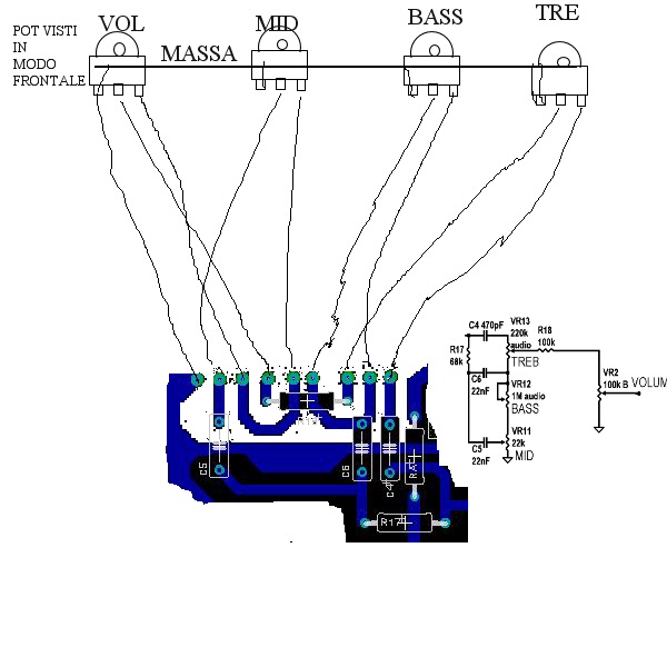

Potete insultarmi sia x il rendimento grafico.. e sia x il wiring... ....
E' giusto?
E' giusto?
Re: ValveScreaming
Se è lo stesso che mi hai mandato con msn NO , è sbagliato
Ad esempio il centrale del volume deve andare al jack di uscita, nel tuo layout va ad una resistenza
E il potenziometro dei bassi non è connesso a massa...
Segui bene lo schema...
