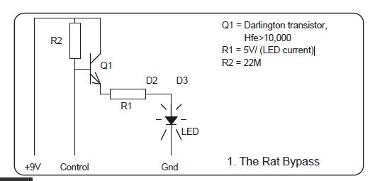

bushman
Messaggi: 356
Re:antipop con transistor
Messaggio da bushman » 15/12/2009, 12:53
eccoci, ho provato con questo circuito, postato da fr3d, ho visto che l' HFE > 10.000, SIGNIFICA CHE DEVO TROVARE UN TRANSISTOR CON QUELLE CARATTERISTICHE???
ho provato con un bc237c, ma non funziona.
luix
Messaggi: 3422
Messaggio da luix » 15/12/2009, 13:48
Scusa ma ora mi tocca risponderti un pochino male! Se leggi che il transistor deve avere un hfe >10'000 perchè domandi se lo deve avere??? perdonami ma non capisco!
Alla buona l'hfe è il rapporto tra Ic e Ib, hfe=Ic/Ib, se è 10'000 vuol dire che per far passare 20mA sul collettore (corrente che poi va all'emettitore e poi sul led) bisogna dare una corrente di base Ib=Ic/hfe = 2uA (micro ampere)...
Come fai a dare alla base questa corrente? tramite una resistenza collegata a V+, tralasciando i calcoli diciamo che una 5.6k basta per una V+=9V...
