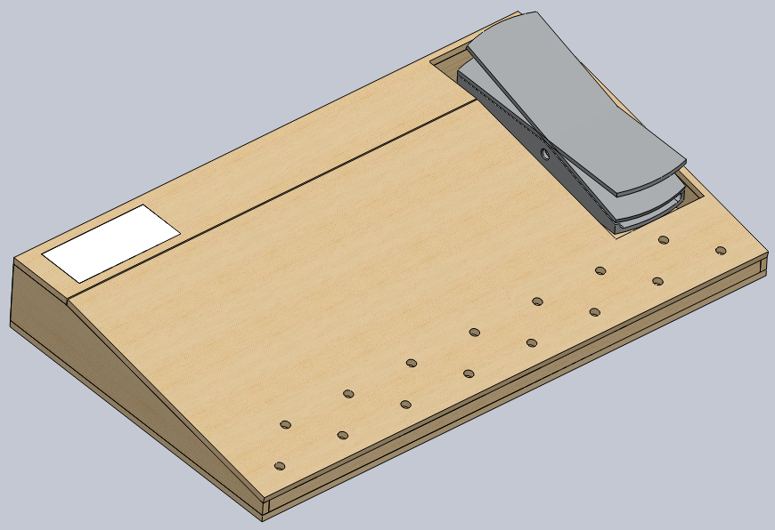

Messaggio da gamby » 24/01/2010, 15:05
Piccolo aggiornamento... Ho iniziato a disegnare la board, sono riuscito a disegnarla direttamente in 3D. Ho mantenuto un design abastanza "classico", solo con una sede integrata per il pedale volume. Come dimensioni per ora mi sono fermato a circa 64x38 cm e altezza circa 10cm.
Come spazi così ad occhio non sono larghissimo, vedrò se è il caso di aumentare leggermente le dimensioni (ma non credo, anzi preferirei diminuire qualcosina) o eliminare qualche effetto che userei poco o nulla (potrei sempre prevedere un paio di loop esterni!).
Per quanto riguarda la catena...
- Octaver: ho ascoltato per bene qualche sample e devo dire che l'MXR blue box non mi piace proprio... Forse sarebbe meglio qualcosa di un po' meno "fuzzoso"... Ho visto qualche schema del boss OC-2 ma non so se sono affidabili. Ne avete notizie? Oppure alternative?
- Lunar Module: sono ancora alla ricerca di documentazione verificata. Leggo di molti che lo hanno costruito, ma partendo da quale schema?
- Big Muff: anche qui sto cercando documentazione sul Pink flesh, ma non trovo nulla!
- Shredder: penso che lo includerò, dai sample mi piace molto!
- TriVibe: devo ancora capire se fa realmente ciò che scrivono, cioè vibrato/phaser/vibe! Dai sample non si capisce benissimo
- Flanger: abbandonata l'idea dell'Electric Mistress (davvero troppo rischioso in termini di complessità e costi) penso di buttarmi su quello di BYOC (che fra l'altro è stereo) oppure l'Ibanez 301
- Delay: non ho ancora trovato nulla con ingresso e uscita stereo... Esiste?
Nel frattempo allego lo screenshot... Che ve ne pare?
gamby
Messaggi: 262
Iscritto il: 11/04/2008, 15:28
Re:Ormai è un'ossessione... Pedalboard All-in-one
Messaggio da gamby » 26/01/2010, 19:27
Pian piano i lavori continuano (molto piano perchè tra lavoro, studio e tutto il resto non rimane molto tempo)
Nel frattempo ho trovato le informazioni che cercavo sul Lunar Module... Grazie oldengl  :yrock:
http://www.diyitalia.eu/forum/index.php ... 278.0.html
Ora è il momento di un argomendo interessante quanto delicato... Buffer e switching!
Oltre alle poche informazioni che mi mancano sulla catena effetti devo infatti pensare ad un buon sistema di switching, non necessariamente true bypass, con le seguenti caratteristiche:
- esente da rumore di switching
- non troppo costoso (ho previsto dai 10 ai 15 footswitch, se sono 3PDT è un bel costo!)
- e soprattutto che lasci il più possibile inalterato il segnale, visto che deve passare attraverso una decina o più "moduli"
Ho visto che esistono degli switch analogici integrati (4053, 4066, ecc) che fungono da simil-relè. Mi sono già letto l'articolo su geofex (http://www.geofex.com/article_folders/cd4053/cd4053.htm) e un thread su fennec. Si parla soprattutto dei problemi di interfacciamento con i buffer di ingresso e uscita dei vari effetti.
Devo inoltre ancora fare quattro conti sulla reale convenienza di questa soluzione, soprattutto pensando che dovrei costruire 10-15 circuiti di switching... Però potrebbe essere un'idea, e la cosa potrebbe tornare utile per un eventuale gestione delle "patch"... Mi basterebbero dei segnali logici provenienti da un PIC o qualcosa di simile. (ma ora non è il momento di pensarci!)
Ovviamente ad inizio catena dovrò mettere un bel bufferone... e anche quì le alternative sono diverse. Mi sono già letto qualche tutorial, tra cui quello in galleria, dove si parla di buffer a operazionale, a mosfet o addirittura a valvola.
E quest'ultima idea mi attrae non poco (fra l'altro è la soluzione usata da Cornish nella famosa pedalboard "all tube" di Gilmour).
L'unico dubbio è sull'utilizzo dell'alta tensione all'interno della pedalboard: sarebbe necessario un alimentatore adatto ma anche una buona dose di isolamento e messa in sicurezza di questa parte, sia per chi ci mette le mani (io), sia per ciò che verrebbe collegato, cioè la chitarra e... ancora IO!  :what:
Ho poi visto che esistono valvole progettate specificamente per funzionare in bassa tensione (es. ECC86), che venivano utilizzate nelle autoradio prima dell'avvento del transistor. Ma anche qui non so se sono adatte allo scopo e se realmente convenga cercarle.
Cosa ne pensate? Ha senso mettere un buffer a valvola? E questi switch integrati possono essere una valida alternativa al classico 3PDT?

davidefender
Messaggi: 1437
Messaggio da davidefender » 27/01/2010, 9:32
Ciao Gamby!
innanzitutto in bocca al lupo per l'ardua impresa! ci sono passato, e ti assicuro che di pazienza ce ne vuole molta!!  :yrock:
detto questo, non so bene consigliarti sugli switch analogici poichè non ne ho mai testato uno, se posso però, volevo sconsigliarti i buffer a valvola.
Non perchè siano cattivi, ma perchè secondo me hanno molto poco senso! Un buffer DEVE essere una cosa trasparente (altrimenti NON è buffer), e non è che una valvola è più trasparente di un opamp, anzi...  :numb1: Inoltre come hai giusto notato, lo sbattimento probabilmente non vale la pena.. cioè portare 500 volt in pedaliera per costruire una cosa che per definizione NON DEVE SENTIRSI...  :face_green:
se devi mettere dei buffer secondo me vai tranquillo con i osliti in circolazione, anzi se proprio vuoi fare il raffinato mettici il minimal buffer che c'è in galleria (opamp + MAX1044) e vai alla grande!  :lol1:

gamby
Messaggi: 262
Messaggio da gamby » 27/01/2010, 10:44
Grazie per l'incoraggiamento...
Rispondo prima a davidefender...
Il mio interesse verso la valvola era nato leggendo le riflessioni di Cornish a proposito dell'interfacciamento chitarra/effetti/ampli. Lui sostiene che l'ideale è far passare il segnale proveniente dalla chitarra attraverso stadi che siano il più possibile simile allo stadio d'ingresso di un ampli.
Certo... Ciò che dice Cornish non è necessariamente la verità assoluta, però anche ragionando il discorso non fa una piega! Sappiamo tutti quanto sia più "presente" il suono di chitarra-cavo-ampli rispetto alla catena chitarra-cavo-effetti-cavi-ampli.
Poi nel caso di Cornish questa idea è stata portata all'estremo... un triodo per ogni effetto è veramente un'esagerazione, non è sicuramente il caso di noi comuni mortali!  :eek1: Ma non mi sarebbe dispiaciuto portare alla catena effetti un segnale già ben "valvolizzato"!
Poi sinceramente, non mi dispiacerebbe nemmeno avere un suono leggermente colorato dalla valvola!
Rimane la questione della tensione, non ho ancora trovato niente a proposito delle ECC86 usate in questo modo.
Se non fosse possibile (e l'idea dell'alta tensione quasi sicuramente è scartata) passerei quasi sicuramente a mosfet o opamp!
