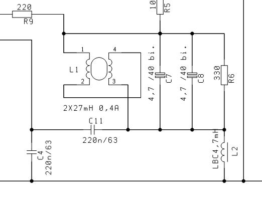

Che capperi di condensatori sono quelli idicati da C7 e C8 nello schema? :pardon1:
Pensavo fossero degli elettrolitici da 4,7uF 40v, ma non si capisce dal simbolo come è orientata la polarizzazione :doh:  e poi "BI." che cosa significa?  :????:

Non hanno indicazione della polarizzazione perchè sono BI..polarizzati.
Sono quelli per crossover, li trovi lì.
