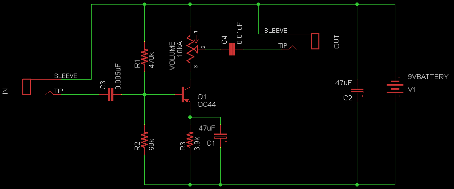

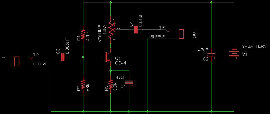

dunque, vorrei tentare anch'io di costruire (e far suonare come dovrebbe) questo treble booster
visto che amo complicarmi l'esistenza stavo pensando ad una versione negative ground...
dopo qualche ragionamento sono arrivato alla conclusione che... mi sfugge probabilmente qualcosa.
allego lo schema originale e un'altra versione che ho fatto io. l'unica differenza è che la massa dei jack nello schema originale è collegata al + dell'alimentazione, e nel mio è collegata come al solito al -.
evidentemente c'è qualcosa di sbagliato, altrimenti lo avrebbero costruito subito così... dov'è l'errore?

Come ti ho detto anche in privato, al transistor non gli importa nulla se il tuo segnale di ingresso è riferito a massa o a V+, lui lo amplifica e basta, l'importante è che è polarizzato bene.
Ho fatto almeno un cinque sei booste con questo sistema e non ho avuto problemi...

Non cambia assolutamente una ceppa anche perchè se polarizzi il transistor a circa metà tensione hai metà verso massa e metà verso il +!
Fatti una simulazione col pspice...
Sinceramente non so perchè usassero quel metodo... probabilmente perchè tutti i transistor erano pnp (gli npn costavano dieci volte tanto) e quindi tutti i fuzz e boost erano cosi...

però il rangemaster non mi sembra polarizzato a metà tensione... o invece sì?luix ha scritto: Non cambia assolutamente una ceppa anche perchè se polarizzi il transistor a circa metà tensione hai metà verso massa e metà verso il +!
luix ha scritto: Fatti una simulazione col pspice...
non lo so usare, ...e dopo averlo installato e aver smanettato un po' mi è venuta la nausea...
beh ma io non stavo pensando di usare un transistor NPN, volevo lasciare un PNP e configurare il circuito per poterlo alimentare con lo stesso alimentatore che uso anche per gli altri pedali... è quella la modifica che ho tentato di fare nello schema sopra.luix ha scritto: Sinceramente non so perchè usassero quel metodo... probabilmente perchè tutti i transistor erano pnp (gli npn costavano dieci volte tanto) e quindi tutti i fuzz e boost erano cosi...
se da come ho capito il circuito che ho fatto è corretto, non capisco perché non l'abbiano realizzato così fin dall'inizio.
...boh, sono sempre più confuso. e per fortuna che il circuito più semplice di così non può essere...

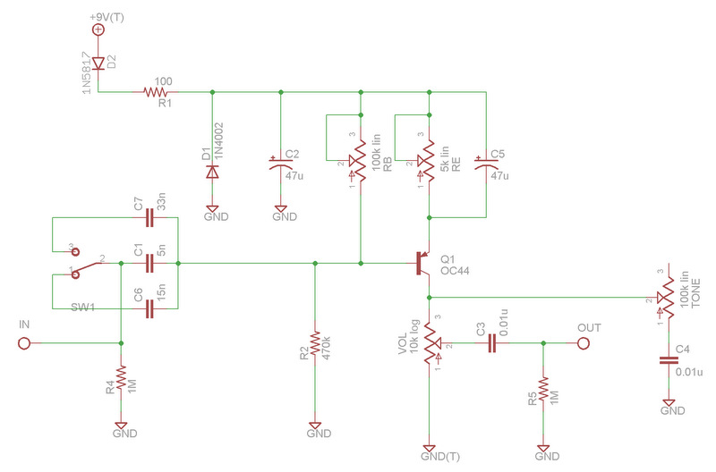

Prendendo spunto dal keeley java boost, per renderlo più versatile ho aggiunto uno switch per la selezione dei valori del condensatore in ingresso e un filtro passabasso per rimuovere eventualmente un pizzico di frequenze alte (inventato nulla eh... tutte soluzioni viste più e più volte in rete...).
Per quanto riguarda la scelta dei condensatori in ingresso all'inizio avevo usato i valori proposti dall'analogo progetto su musikding (2.2, 3.3, 6.8) ma erano valori troppo piccoli, soprattutto se si lasciava selezionato il solo condensatore da 2.2 senza aggiungere in parallelo uno degli altri due...
Alla fine ho provato i valori presenti sullo schema (5, 15 e 33) che alle mie orecchie suonano decisamente meglio e mi danno l'impressione di un treble/mid/full boost.

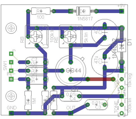

Con Eagle ho fatto una PCB impropria, nel senso che l'ho fatta con l'intento di avere una guida per la realizzazione di un ptp.
Mi interessano tue impressioni su come suona... io finora non ho avuto molto modo per testarlo come si deve...

le tue modifiche mi sembra che siano entrambe delle buone idee; e come è descritto nell'articolo il fatto di aumentare il valore del condensatore in ingresso ha come risultato quello di spostare l'intervallo di frequenze "boostate" più in basso, quindi sono giuste le tue impressioni di treble\mid\full boost (usando 5n\15n\33n rispettivamente)
funziona bene il controllo toni?

Il fatto che aumentando i valori del condensatore in ingresso crei uno spostamento dell'intervallo verso il basso mi era chiaro (avevo già letto l'articolo originale più volte), ma non avendo un oscillioscopio non sapevo a quale valore del condensatore corrispondesse un mid range e un full range. Dopo un po' di prove i valori provati (presi dal progetto BYOC) mi davano quell'impressione, e quelli ho lasciato
Il controllo dei toni ha un impatto lievissimo sul risultato finale... toglie un po' di acuti ma il suo intervento è molto delicato. Io lo uso spesso in combinazione con un single al ponte, per togliere quella punta di... acidino... (non so come altro descriverlo...)
