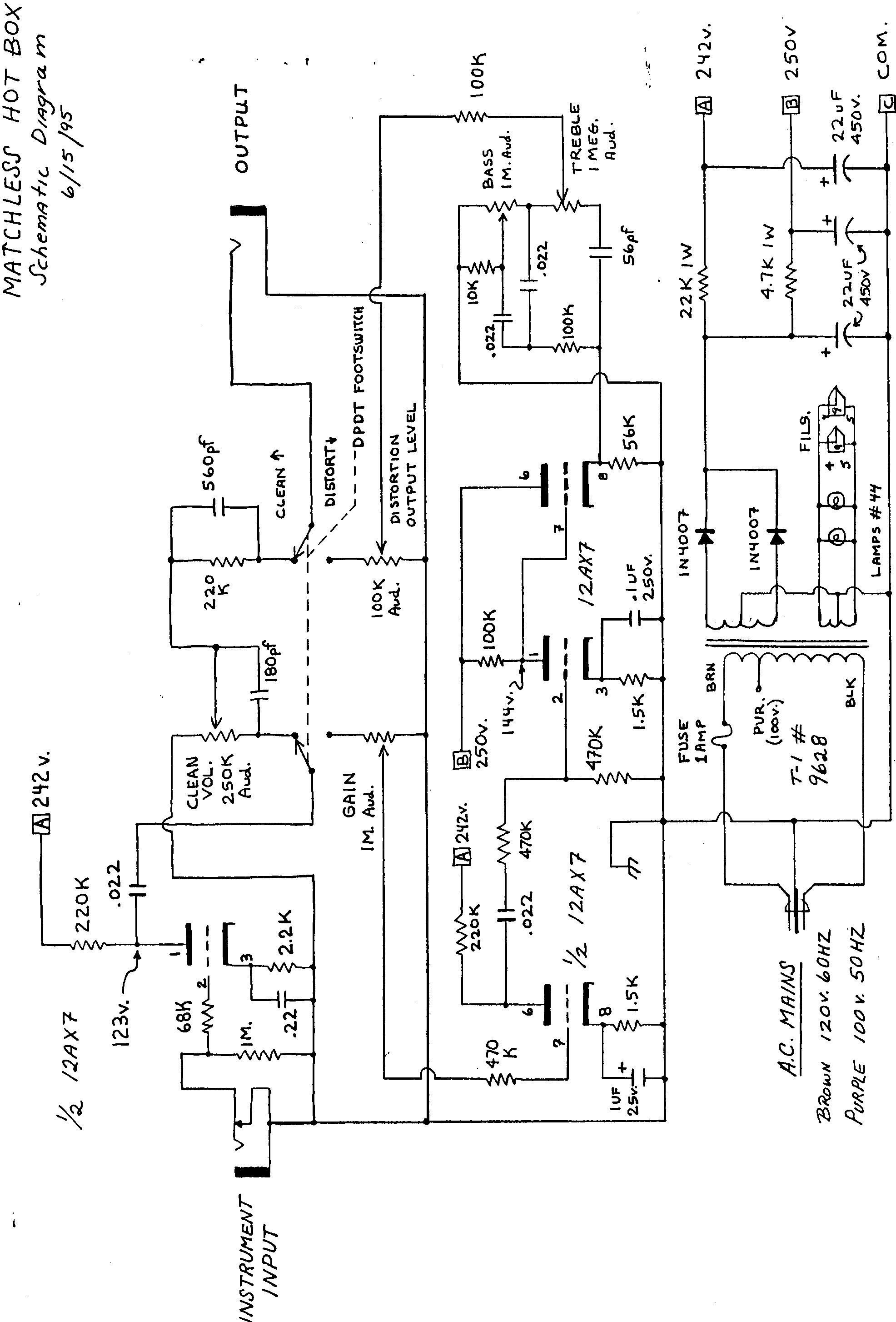

Comunque della Match*** esiste l'Hotbox, un pedalino (o meglio pedalone) con due doppi triodi.
Se qualcuno lo vuole realizzare fornisco un layout, meglio se qualcuno realizza una pcb.

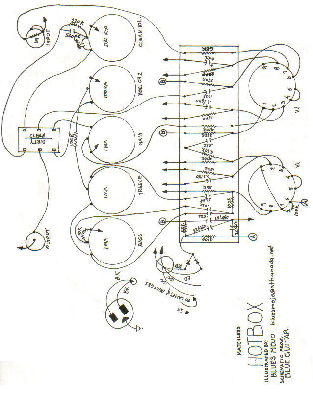

Re: Matchbox
Ciao a tutti,
stavo cercando di buttar giù la lista della spesa per fare sto pedalone ma ho notato delle forti discrepanze tra:
schema
lista spesa GGG
layout
Cosa devo prendere per buono?
Il layout mi sembra il più simile ad un pedale matchless, ma non capisco dove si colleghino i led e come funzionino quelle due parti a sinistra apparentemente scollegate dal circuito principale.
Avete delle idee?
Per seguire il layout che alim. devo prendere secondo voi?
schema
lista spesa GGG
layout
Avete delle idee?
Re: Matchbox
Scusa Eugenio ma .... con riferimento a quale dei layout postati !?
Il primo, quello del sito con la PCB o ... quale !?
RiCiao
PS i LED indicanti l'attivazione/disattivazione del pedale saranno fatti con il Millennium bypass
Ripeto: per fare questo pedale ti serve un alimentatore come l'Hammond 369EX (che è la versione con primario a 220-240)
RiCiao
