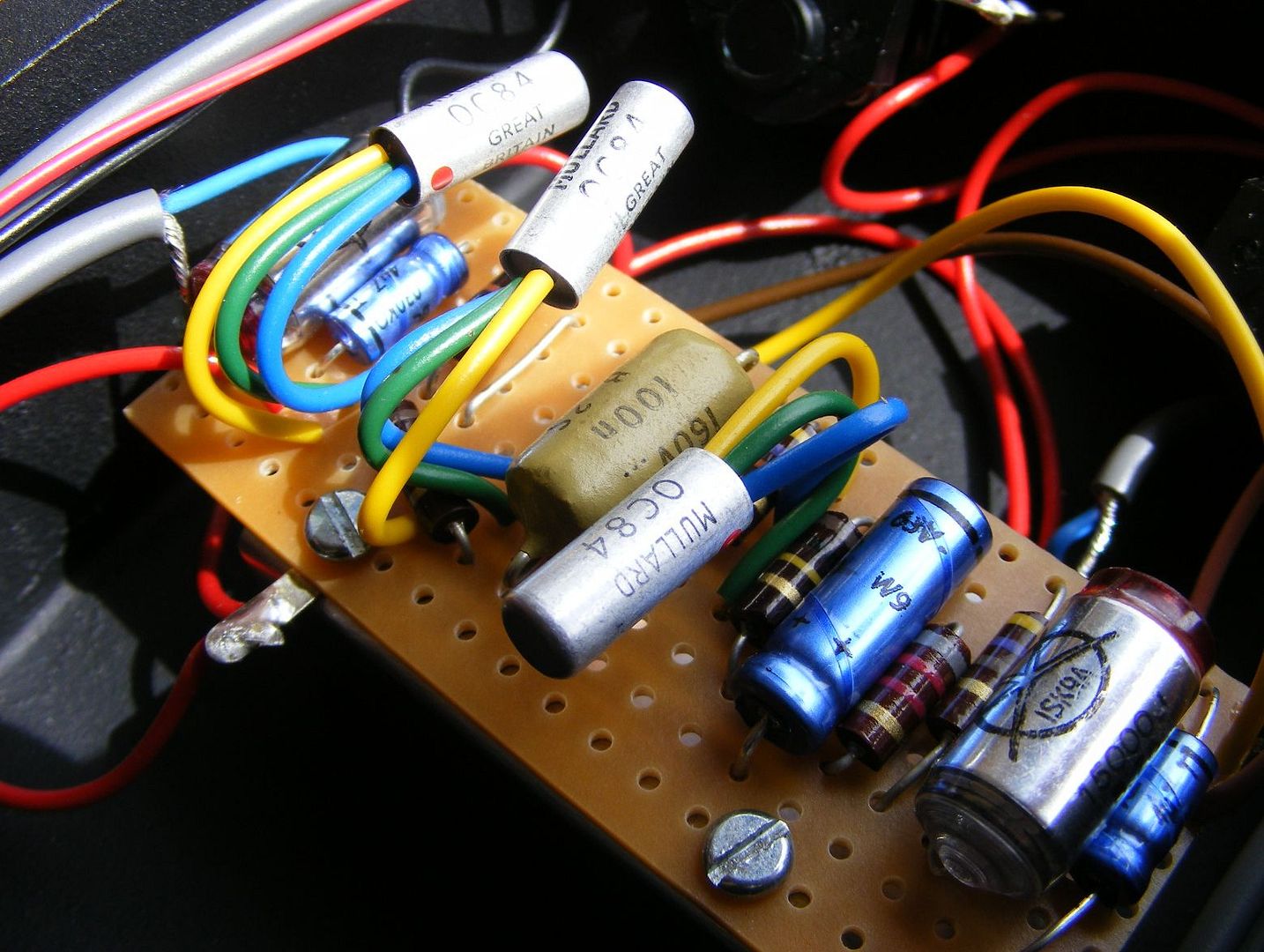

salve sono nuovissimo qua (ma vi leggo da un pezzo)... dopo essermi fatto un po di basi sull'elettronica, vorrei provare a costruire un pedale...
e qui ho bisogno di voi! il pedale che desidero è un tonebender mk2 e dopo aver confrontato vari schemi,
(http://media.photobucket.com/image/tone ... G_0002.jpg)
(http://fuzzcentral.ssguitar.com/mkII/mkIIschematic.gif)
(http://www.aronnelson.com/gallery/main. ... alNumber=2)
(http://www.generalguitargadgets.com/dia ... _sc_pn.gif)
magari mi date un consiglio sul più veritiero...
tornando a noi, vorrei riprodurre abbastanza fedelmente i componenti del pedale.
quindi guardando queste immagini,
ho capito che le resistenze devono essere pasta di carbone, poi probabilmente i due cosi strani ai lati sono condensatori in polistirolo, non riesco infine a capire
cosa sono gli altri condensatori (ceramici forse?) e quali elettrolitici usare...
fate conto che la prima immagine dovrebbe essere di un tonebender originale...
la seconda è di un mk1 quindi molto vecchia (e quindi informazioni preziose sull'originalità)
la terza è della riedizione del tonebender autorizzata dai tizi della macaris (eredi della colorsound)
che hanno passato tutte le informazioni al costruttore dei D A M pedals
(maniaco dell'originalità i cui pedali non mi hanno mai convinto fino in fondo tranne questa riedizione)...
nota finale sui transitor di cui vorrei parlare dopo però...

Messaggio da Jaxx » 07/06/2010, 21:06
http://fuzzcentral.ssguitar.com/mkII.php
qui trovi lo schema e altre utili info.
i cap blue sono elettrolitici, quelli gialli da 10n sono i mustard, prendi dei sozo o dei mallory 150.
quelli argentati sono dei polystyrene se non sbaglio.
dai un occhio da tubes.it dovresti trovare tutto quello che ti serve.
il problema sarà trovare i pnp al germanio, da tubes hanno gli oc44, io li ho provati e non è che siano eccelsi ma fanno il loro lavoro

Messaggio da Hendrix » 08/06/2010, 14:12
grazie...
gli elettrolitici che tipo sono?
qui i cap mi sembrano diversi... che tipo sono??
inoltre ho guardato la famosa serie 150 mallory e mi sembra molto diversa da quelli che si vedono
in foto... (poi mi sembra di aver capito che sono trasparenti non è così? e non li voglio trasparenti)
i transistor sto cercando dei matched al germanio... però sono molto difficili da trovare, qualche consiglio?
altra domandina... questa soldering station và bene per qualche lavoretto saltuario?
http://www.banzaimusic.com/MLS-48-Solde ... ation.html
avete qualche altro consiglio per fare un buon lavoro e non rimanere deluso?

Messaggio da Vicus » 08/06/2010, 16:29
Secondo me rimarrai deluso se continui nel ricercare tutti i componenti perfettamente uguali cosa per altro impossibile. Prova con componenti normali, il risultato non può variare più di tanto. E se non ti piace comincia a sperimentare!

Messaggio da Jaxx » 08/06/2010, 17:27
Vicus ha scritto: Secondo me rimarrai deluso se continui nel ricercare tutti i componenti perfettamente uguali cosa per altro impossibile. Prova con componenti normali, il risultato non può variare più di tanto. E se non ti piace comincia a sperimentare!
a questo c'è poco da aggiungere.  :numb1:
se vuoi il tutto originale, comprati il pedale originale. ti ho suggerito i mallory e i sozo perchè sono i più simili ai mustard, non perchè li siano in se e per se.
è impossibile che tu possa trovare tutti i componenti esattamente della marca e tipo di quelli originali. e anche se ci riuscissi perderesti tempo e soldi per un risultato analogo che puoi ottenere con componenti di qualità odierni, transistor esclusi ovviamente.
prendi i componenti su tubes.it
mallory 150 o i wima mks per i cap ''normali''
sprague atom o elna roa o nichon muse per gli elettrolitici.
xicon cc 1/2W per le res.

Messaggio da Hendrix » 08/06/2010, 19:15
si mi sembra ovvio!!! se cercassi i componenti originali spenderei quanto un TB originale!!
sono d'accordo con voi però avrei qualche domandina...
i mallory sono trasparenti o bassa fedeltà? (scusate il linguaggio terra-terra)...
mi puoi approfondire la tua affermazione sui transistor?
(p.s. se qualcuno ha già esperienza col pedale o è un appassionato, accetto volentieri consigli)

Messaggio da Jaxx » 08/06/2010, 21:37
i mallory sono abbastanza cristallini come suono.
ad ogni modo ti consiglio di prendere diversi tipi di condensatori e poi li provi, quello che più ti piace....
i transistor al ge che ci sono in circolazione oggi sono per lo più vecchi scarti di produzione ecc ecc.
alcuni suonano bene altri no. quindi prendine di diversi tipi e anche li metti quelli che suonano meglio.
inoltre vanno testati e devono avere un leackage inferiore ad un tot di uA.
cerca in rete e troverai molte info a riguardo.

Messaggio da meritil » 08/06/2010, 21:41
in un pedale dubito che sentirai differenze in base ai tipi di componenti usati, ossia se usi una resistenza CC sentirai solo più rumore e nessun vantaggio (come accade sugli ampli dove le tensioni sono ben diverse e le CC aggiungono oltre al rumore anche una piacevole distorsione delle armoniche pari)
usa resistenze al film di metallo, condensatori elettrolitici e al poliestere qualsiasi  :numb1:
sbattiti piuttosto per trovare transistor al germanio decenti senza di quelli...  :bye2:
(io ne ho provati di tutti i colori, banzai, tubes e small bears ma niente di chè, secondo me sono belli che finiti e chi li ha sono rimanenze andate a male o con hfe sballato per un fuzz)
