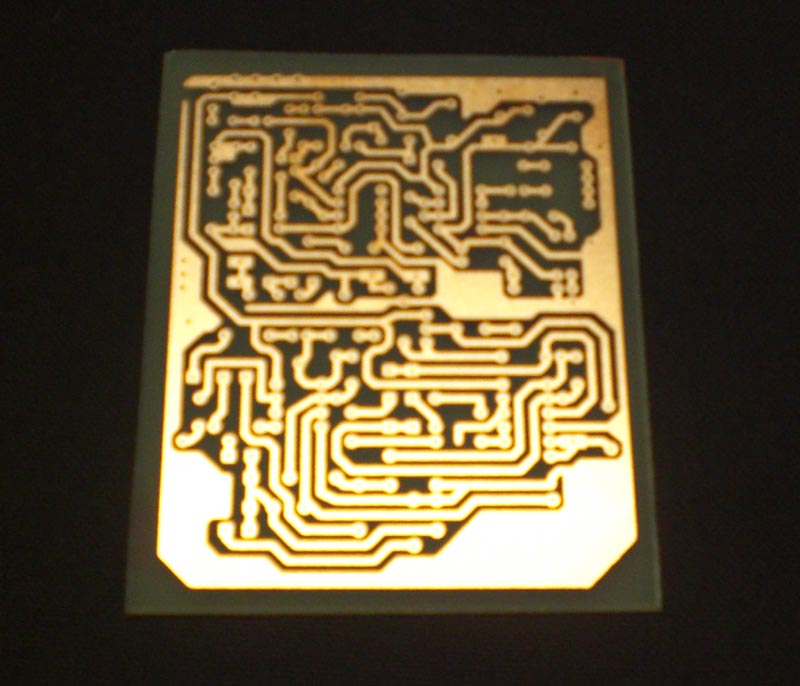

Lo zio Oldengl oggi vuole proporvi la sua ultima fatica  :357  :r10
Si tratta di un TD a 3 canali, una modalità standard, una modalità con clipping alla zendrive ed infine una modalità evolution ma con sezione toni del mt2... è nato l'Oldengl TD REVOLUTION  :r11
per chi si voglia cimentare nella realizzazione vi allego pcb e layout, per eventuali chiarimenti sono qui  :yes
TD REVOLUTION.rar

l'idea mi è venuta dopo aver realizzato l'evolution, aveva troppi alti e la sezione tonale non mi garbava molto... il gain c'è e di base e anche la dinamica non scherza.. allora mi son detto: proviamo a colorarlo un po' e a metterci un controllo toni efficace, tutti parlano bene di quello del mt2 e quindi la scelta era ovvia  :dance_1:
Sarebbe carino da usare nell'fx loop su un canale pulito secondo me...
anche secondo me  :arf2: :arf2: :arf2: :yrock:

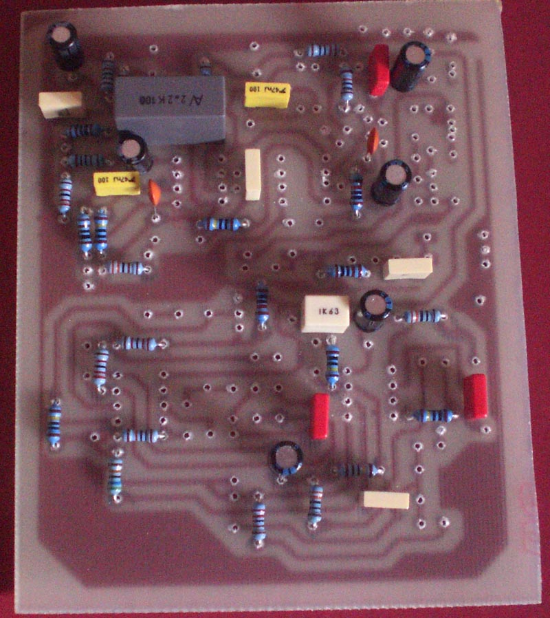

qualche foto in allegato, un po' per i componenti un po' per il tempo che scarseggia non ho potuto fare di piu' per ora ma prometto di finirlo a breve  :bye1:
