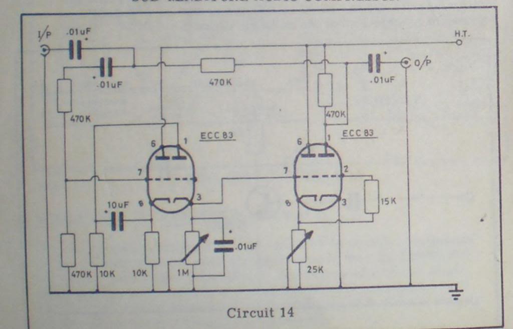

ora vorrei affrontare questo compressore.
lo schema è abbastanza semplice ...ma c'è una cosa che non mi torna.
ci sono molti condensatori apparentemente polarizzati,ma di un valore che non ho trovato da nessuna parte 0,1uF...se li sostituisco con dei polypropilene o altro creerebbe dei problemi???
vorrei usarlo per il basso e se funziona includerlo in un futuro preamplificatore sempre per basso...
vi ringrazio gia ora per l'aiuto....
allego lo schema

ciao a tutti,
è passato un po di tempo da quando ho aperto questo post...
nel frattempo mi sono dedicato a questo
http://www.diyitalia.eu/forum/viewtopic ... are#p63058
che devo dire fa il suo dovere....qualche problemino qua e la ma nulla di irrisolvibile...
tornando al compressore ho terminato di montare il circuito,per ora su basetta con cavi volanti,
ma sorpresa tutto tace....cioè non esce un suono...un minimo di fruscio alzando al massimo pre e finale della mia testata.....
ci fosse almeno un fischio o qualcos'altro.....ci sarebbe su cui lavorare...
il mio dubbio è questo:nella la valvola a sinistra il pin 2 è isolato..è corretto????
e se lo è qualcuno mi puo spiegare perchè???grazie
ho testato tutte le resistenze ed i condensatori sono nuovi,ho provato diverse valvole
sulla valvola a sx ho 270 volt sul pin 6 e zero volt sul pin 1
sulla valvola di destra ho 270 volt sul pin 6 ,e 17 volt sul pin 1
intanto continuo a fare prove per vedere se ci capisco qualcosa....

Messaggio da Vicus » 12/01/2011, 23:35
Le griglie di solito non sono mai scollegate.
Potrebbe essere collegata all'altra griglia? Anche la seconda valvola non è usata in modo usuale, il triodo di sinistra può avere il catodo collegato direttamente a massa mentre quello di destra... beh ha una Vgk>0
Messaggi: 2092
Re: compressore valvolare
Messaggio da Vicus » 12/01/2011, 23:50
http://www.triodeel.com/comp1.jpg
Qui è segnato come collegato all'anodo...

Messaggio da alfredini » 13/01/2011, 1:18
ciao....
grazie per l'aiuto
ho trovato questo forum cercando informazioni
http://www.diyaudio.com/forums/tubes-va ... essor.html
in effetti anche li collegano come mi dici tu....
ora funziona pero ha un volume bassissimo....
leggendo nel forum linkato sopra parlano di probabili problemi circa le impedenze di ingresso e di uscita.....
e spiegano anche abbastanza bene il funzionamento del circuito
riporto il testo
"Yes, they are joined together - the first stage is an AC triode amplifier, the second is strapped as a diode to rectify the signal level. The DC output from this rectifier is fed to the next triode as a DC amplifier, the DC output from that is used to bias the final triode, which is used as a variable resistor - making a variable attenuator in conjunction with the 470K."
un altro problema che ho riscontrato è che a fondo corsa di entrambi i potenziometri il segnale sparisce e rimane solo il ronzio di fondo...
non so cosa pensare...
la notte magari portera consiglio
Messaggi: 2092
Messaggio da Vicus » 13/01/2011, 14:18
Immaginavo fosse una cosa del genere e se veramente funziona così allora meglio lascar perdere.
Comunque il primo triodo non amplifica, è uin inseguitore catodico, un buffer.
Per il problema impedenze puoi provare usando un buffer in ingresso e uno in uscita anche se una diminuzione del volume è normale considerando che non c'è nesun elemento che amplifchi il segnale.

ho fatto un altra prova cambiando la successione della catena pre finale:
pre1----compressore----pre2-------finale-----cassa
devo dire che ora funziona.....magari non benissimo...ho provato di sera in cuffia spero nel week end di poter sentire l'uscita sulla cassa....
quindi credo che il problema sia o di impedenza ingresso /uscita del compressore oppure di dispersione del segnale... :hummm_1: :hummm_1: :hummm_1:
nessuno sa darmi dei consigli????
è vero che questo schema non presenta stadi di guadagno,ma mi pare che sia troppo abbassare cosi tanto il segnale..o è giusto cosi?????
credo sarebbe bello riuscira a finire questo schema e far funzionare il compressore....lo si potrebbe poi integrare in un pre o in una testata..... :face_green: :face_green:

dopo un po di tempo e tante prove sono finito su questo schema...realizzato ed inscatolato....
devo dire che è molto trasparente come suono ed ha pochissimo ronzio di fondo....io lo uso per basso...
alcune note....
1 lo schema ha troppo guadagno cosi ho cambiato r3 a 5k2
2 perde un po di bassi...consigli su come ovviare al problema???
3 il difetto piu grave me lo fa sul pot resp (vr2) che o non funziona ,ruotato tutto a sx,poi scatta di colpo al centro ma abbassa tantissimo il volume....ho provato a cambiare 2 bc549b ma non cambia nulla..
per far stare tutto in un pedalino ho usato un trasformatore leggermente meno potente di quello dello schema...potrebbe essere quello???pero dopo 2 ore di uso in sala prove non scalda per niente..fosse sottodimensionato scalderebbe credo...

Messaggio da Vicus » 28/11/2011, 22:01
Per il taglio dei bassi non so cosa tu possa fare, i condensatori di disaccoppiamento sono sufficientemente capienti. Per il response o metti un pot log o provi con un 546C.
