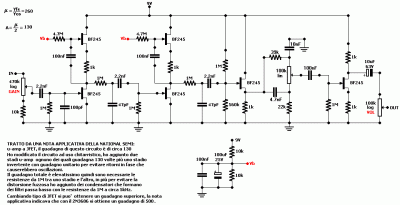

Qualcuno ha ancora lo schema del distorsore di Luix a Jfet?
Chi l'ha realizzato lo ha paragonato alle sonorità del Dr Boogey o dell'equivalente Slo (non ricordo il nome, comunque parliamo sempre del pedalino a Jfet derivato dalla testata come è stato fatto per il Dr Boogey)?
Grazie in anticipo ;-)

intendi questo?????

Si mi pare fosse quello.
Ho salvato l'immagine, hai per caso anche la pcb?
Se no non preoccuparti, la ricavo da me, l'hai costruito?
Hai qualche sample sonoro?
Grazie :numb1:

onestamente lo schema come vedi c'è l'ho e lo voglio pure fare per sperimentare , ma per mancanza di tempo a causa della facolta non sono riuscito a sviluppare la pcb ne tantomeno a farlo , anzi era un progetto ch iniziai ad agosto su millefori ma poi subito iniziati gli studi , il tutto è rimasto marcire nel cassetto dei progetti da portare a termine entro una data indefinita ! cmq sia ho ricontrollato lo schema è quello di luix ( che ringrazio tanto per la disponibilità nel dare una manina :ciao: :ciao: :ciao: :ciao: ) ma tornando a noi se riesci e hai tempo di sviluppare una pcb possiamo collaborare nello sviluppo magari di alcune mod !

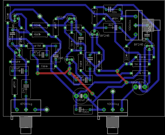

Mi intrometto nella discussione... ho provato a ricavare una pcb dallo schema sopra postato... magari può tornare utile

Guarda, mi stavo facendo il pippone mentale del Bmp2Eagle (piccoli tools che si trovano nella pagina di Cadsoft pe importare immagini in schemi Eagle) ma mi hai anticipato.
In attesa che tu mi spedisca il .sch provo a vedere se quei tools funzionano così mettiamo giù una board con i pot disposti meglio, se Luix non si arrabbia potremmo rimettere online il suo progetto completo.....

Il convertitore bmp to eagle non funziona manco a pagarlo, meno male che Elettrolitico mi ha mandato subito lo schema.
Oggi provo a sbrogliarlo.
