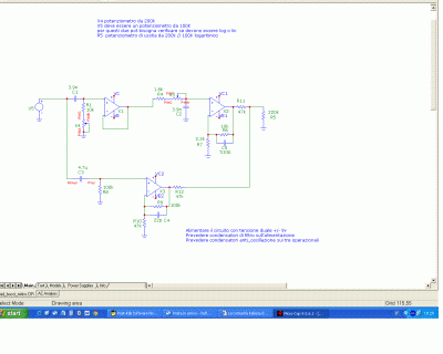

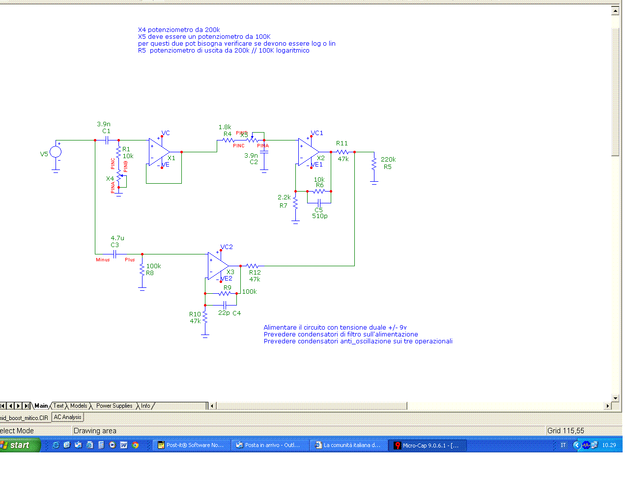

Buongiorno a tutti.
Volevo un parere su un circuito che mi è venuto in mente.
Si tratta di un booster con la possibilità di poter impostare, tramite due pot, le frequenze di taglio superiore ed inferiore. Ho preso spunto da un amico che mi parlava di un mid boost, il quale per i suoi gusti andava un po troppo in alto. In pratica ho simulato un circuito composto da due filtri, un passa alto e un passa basso messi in cascata, ed in parallelo a questi due uno stadio full range.
Per semplificare il circuito, ed evitare distorsioni ho previsto l'alimentazione duale. I filtri sono da 6dB ottava, ma volendo potrebbero essere anche da 12dB ottava.
Per il momento ho solo simulato e sembra funzionare.
Saluti a tutti.

Salve a tutti.
Allego un file con le immagini delle simulazioni. Appena posso, lavoro permettendo, mi metterò all'opera e cercherò di registrare qualche sample.
Saluti
Raf
