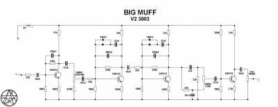

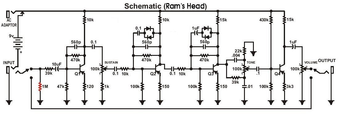

Ciao a tutti. Devo fare un big muff ram's head, ma ho trovato due schemi diversi su internet, spacciati entrambi per quella versione. Qualche esperto di big muff sa dirmi quale sia quello più "giusto"?
Re: Big Muff Ram's head - quale schema?
...non so perché ma il primo schema mi piace di più. e poi è negative ground, che è più comodo.

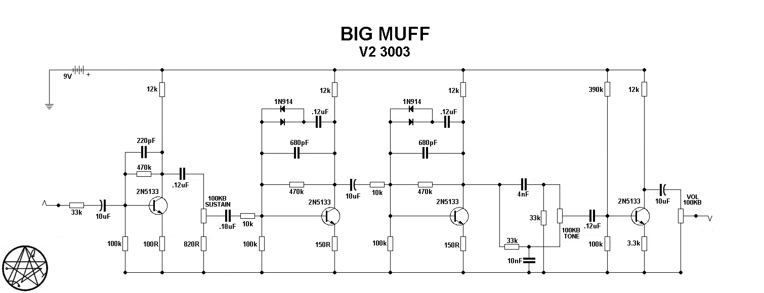

alla fine ho fatto una pcb mini su misura col primo schema e, ahimè, ho dovuto smontare tutto. Suonava col sustain che funzionava da volume e distorceva solo alla fine del pot!
In più, inserendo il controllo tono (ho annesso le modifiche tono e wicker del nuovo muff), il suono moriva quasui del tutto.
Ho smontato tutto e cambiato i valori secondo schema GGG e va tutto bene, a parte una oscillazione di cui ho già scoperto la causa.

IN realtà il problema di hiss ce l'ho ancora. Credevo fosse dovuto a un adattamento di impedenza, visto che, mettendo un microamp prima del big muff, si risolve.
Invece, inserendo C e R di ingresso come da schema GGG (100pF e 1M5Ohm) non risolve nulla...
Voi esperti costruttori di Muff, cosa mi sapete dire al riguardo?
- Fix_Metal
- Messaggi: 1955
- Località: Bergamo
- Contatta:
Ho risolto. Quando ho testato il tutto, non avevo ancora collegato i condensatori di filtro nei rami dei transistor.
Questa cosa faceva esplodere il tutto in modo astronomico.
Ho semi-risolto mettendo in parallelo condensatori da 470pF e da 100pF (film), quando lo switch Wicker è in posizione default (ottenendo 570pF teorici, come da schema). Attivando il wicker, si disconnette quello da 470pF. In questo modo rimangono 100pF nei rami che filtrano cmq le frequenze alte. In questo modo, ad output al max, non "hissa" a qualunque livello di sustain, pur mantenendo inserito il controllo tono.
Togliendo il tono, si acquistano 7dB di volume e non vengono più segate le alte, quindi l'hiss comincia già da metà sustain. Ma non credo che il mio "cliente" userà mai quei livelli di distorsione, suonando Pink Floyd
(fonte dei 7dB: http://sovtek.webs.com/bmptonebypass.htm)
Saluti!
