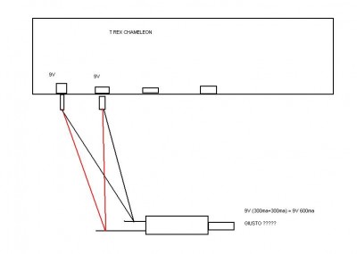

Ciao a tutti... desideravo avere una delucidazione sul wiring di un cavo a Y... il risultato che voglio ottenere è quello di mantenere il voltaggio a 9V ma raddoppiare di fatto la corrente erogata... Per fare cio sfrutturei 2 uscite 9V del mio t rex chameleon collegando i risultanti 4 cavi (+ e - del primo plug / + e - del secondo plug) in questo modo.... i negativi insieme ed i positivi insieme.... facendo un piccolo schema verrebbe così....
(il rosso indica il + e il nero il - ) .... la cosa funzionerebbe ????
GRAZIE A TUTTI PER L'AIUTO

Dovresti verificare sul relativo manuale, se l'alimentatore permette l'uso in parallelo delle sue uscite :seetest:
