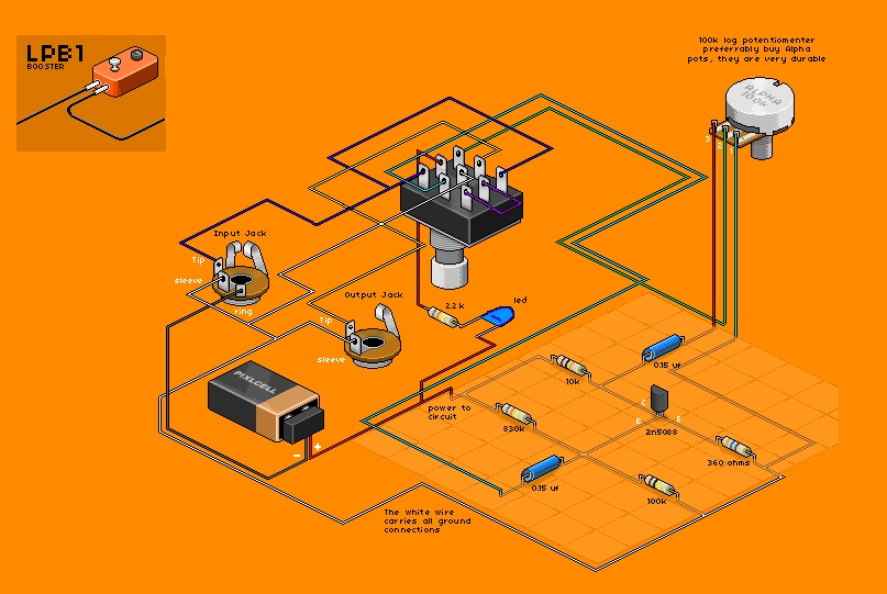

ovviamente non ho basi per partire con qualcosa di complicato (ho qualche difficoltà a livello di simboli elettrici, ecc...), quindi stavo pensando di partire con un piccolo preamp/booster da utilizzare mentre suono per i soli, suono metal quindi non ho problemi se il booster distorce un pò il pulito...
quello che mi domandavo è se in questo forum ci fosse qualche buona anima che possa diciamo seguirmi in questo nuovo progetto...
prima di tutto avrei bisogno di uno schema di un buon boosterino (magari già testato e che vale il tempo dedicato), ho guardato nella galleria, nel mosfet booster qualche componente non corrisponde, quindi ho qualche dubbio sulla funzionalità e su quale componente bisogna metterci effettivamente...
