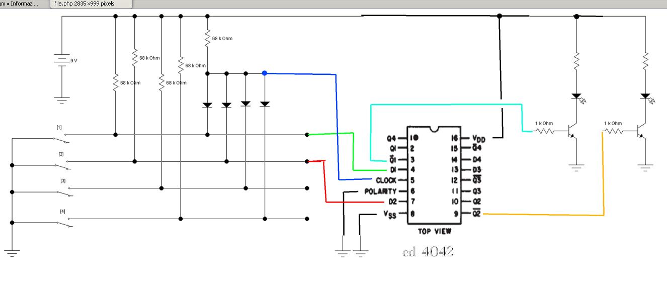

: salve a tutti volevo cimentarmi nella costruzione di un loop con 5 canali azionabili con autoeclusione..mi spiego meglio..se sto suonando con il loop 1 acceso e voglio passare al loop 3 lo devo fare pigiando direttamente sul 3 e automaticamente il loop 1 si dovrà spegnere..e cosi su tutti e 5..c'è qlke schema in giro??grazie

o li fai con degli invertitori di stato logico tipo 4049 o simili.
oppure lo fai in digitale con un arduino o un pic.
non sono molto pratico ma potrei scrivertelo io il codice per l'arduino in fondo è semplice.

girando per il forum ho trovato questo schema..è un circuito che fa già l'auto esclusione però mancano i valori dei diodi e dei transistor l'integrato e il cd 4042..nn so se è affidabile come circuito

vanno bene i transistor bc 547 e i diodi 1n4007???aiutatemi per favore

Messaggio da Vicus » 03/10/2011, 13:26
Si vanno bene. Anche i BC337/338 vanno bene.
