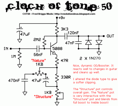

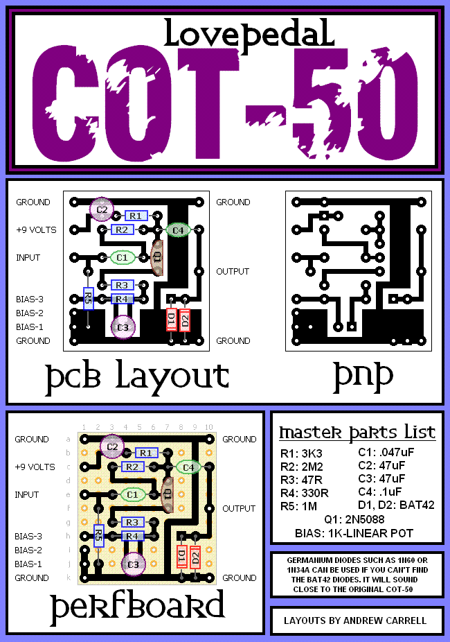

Ciao Ragazzi, mi piacerebbe molto fare un COT 50 che ho visto usare tempo fa dal grande Landau e sarei curioso di sentire come suona.
Qualcuno di voi l'ha fatto e sa indicarmi un progetto valido?
grazie mille

per info vai su freestompboxes,trovi un pò di tutto ,anche modifiche,purtroppo non c'è una versione unica,come altri pedali Lovepedal ci sono parecchie variazioni in giro.
ricorda comunque che è un boost crunch parecchio bright per cui bisogna gestire volume e toni sia su chitarra che amp.

Re: Lovepedal COT 50
Schema con alune mod sicuramente utili ed interessanti.
Buona costruzione

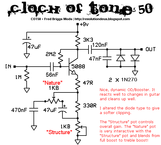

grazie delle informazioni... ho trovato anche interessante il post su freestompboxes ed il video di josh.. molto bello.
Ho visto che il pedale di josh è molto singolrare in quanto ha due switch e due led uno rosso ed uno blue. leggendo su freestompboxes mi è sembrato di capire che cambiando lo status led da rosso a blu si hanno diverse sfumature di suono. sempre su freestompboxes ho trovato questo :
