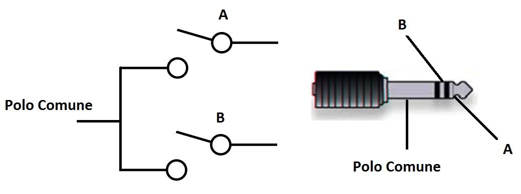

salve ragà avrei bisogno di costruirmi un footswitch a 2 pulsanti per il mio pedalino looper (boss Rc2 ) sul manuale del pedalino stesso consigliano un Roland FS-6 a due pulsanti ...
c'è uno schema? si può fare?
grazie in anticipo :)

Da quello che leggo nel manuale in inglese sebrerebbe che ti servano due switch a una via momentanei con un polo in comune.

Grazie Angus :) come pulsanti vanno bene questi? :
Immagine ne dovrei già avere 2 da qualche parte ...
o devo per forza prendere SPDT ?
ah girando ancora ho trovato un link che probabilmente ha il progetto che mi serve
ecco il link: http://www.nandnor.net/?p=53
dici che dovrebbe andare così?

I pulsanti che hai vanno bene :numb1:

Si i pulsanti vanno bene ma devi capire se sono normalmente aperti o normalmente chiusi. A te servono normalmente aperti.
Considera che devi usarli con il piede quindi andrei su qualcosa di più resistente. (vedi link tuo)
Lo schema va bene ma leggi bene la nota. il comune dei due Switch devi collegarlo "diciamo" alla massa del jack stereo.

ok per capire se sono normalmente aperti o chiusi ho provato col tester (alla funzione che suona che non ricordo come si chiama :muro: ) e suona quando il pulsante viene premuto, sono normalmente chiusi questi vero?!
si, avevo pensato anch'io che sono un pò fragili come pulsanti, ma dove posso trovare quelli buoni in metallo SPDT senza spendere un casino? ho provato su ebay e non ne trovo :(
considerando che devo prendere solo i pulsanti dove li prendo?
quindi in pratica mi serve un jack stereo che entri nell' RC2 giusto?!
grazie ancora :)

metti il tester in funzione "continuità", e misuri il pulsante. Se ti suona solo se premi il pulsante vuol dire che è normalmente aperto.
Per gli switch ti consiglio di investire un pò per fali durare nel tempo. Prova su Banzai, su tubes.it, su tube town.
Per il jack ti serve stereo.

ecco appunto la funzione continuità :) si allora il mio è normalmente aperto :)
certo magari per il momento anche per provare la funzionalità del footswitch con l'RC2 provo con quelli che ho e poi acquisto online, magari mi metto in testa qualche altro progettino :) almeno non pago le spese di spedizione per soli 2 switch ...
