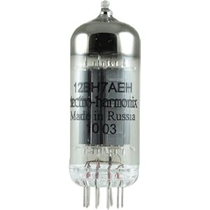

12BH7
Anche per questa valvola la scelta è caduta su Electro Harmonix
Immagine Immagine
