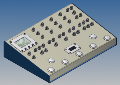

Ora, complice il tempo libero durante le ferie, ho invece ripreso in mano un progetto (forse ancora più ambizioso), iniziato ormai più di un anno fa e mai terminato, una pedalboard All-In-One in stile Cornish.
Un passo indietro: il mio progetto iniziale prevedeva il solito chassis in legno, e i soliti effetti collegati in true bypass tramite 3PDT, più un buffer d'ingresso a valvola, un send-return a metà catena e un buffer di uscita ad op-amp.
Fin quì non sembrava nulla di così complesso, se non che al momento del wiring mi sono reso conto che la quantità di fili e collegamenti (segnale audio, led, alimentazioni, schermature, masse, potenziometri, switch, ecc ecc) rendevano il tutto molto delicato e poco funzionale. Inoltre la sezione di alimentazione con regolatori dissipativi pesava, scaldava, ingombrava, lo chassis in legno era molto delicato e l'estetica non era delle migliori.
Così ho deciso di cambiare completamente strada e rendere leggermente più corta la catena effetti e fare una cosa più funzionale rendendo un po' più sofisticata la parte di controllo ed i vari collegamenti.
Sto procedendo con queste idee:
- Chassis in alluminio Hammond 1456RL1, un po' costoso ma anche un po' più piccolo e comodo di quello in legno, nonché migliore esteticamente.
- Catena effetti sempre true bypass, ma a relay.
- 7 Footswitch momentanei contro i 15 del vecchio progetto… Qui ho utilizzato dei pulsantoni come quelli dei vecchi videogiochi arcade, economici, funzionali e molto belli esteticamente. Inoltre hanno un diametro di 30mm e sono molto morbidi da premere, quindi basta veramente un piccolo tocco del piede per attivare l'effetto.
- Il tutto comandato da Arduino, che controllerà (e questa è la parte veramente ambiziosa del progetto) anche un piccolo display TFT ed alcuni potenziometri digitali che andranno a programmare i parametri di vari effetti, nonchè i soliti display a 7 segmenti per visualizzare in ogni momento il numero di patch.
- Infine l'alimentazione sarà esterna e switching (ormai ho il mio fido alimentatore che non mi ha mai dato il minimo problema). Probabilmente metterò alcuni regolatori, magari ancora switching, solo per ottenere le tensioni meno caricate.

Come promesso ecco un primo rendering del nuovo progetto... Per ora è solo la parte estetica, e a proposito di estetica vorrei chiedere un consiglio: cosa posso usare per serigrafare delle semplici scritte? Non mi interessano decorazini strane o disegni, ovrei solo indicare la funzione delle manopole e il nome dell'effetto per ciascun gruppo di potenziometri.
Invece per la parte tecnica... Sfiga vuole che per un mio errore nel copiare dei file ho perso alcune PCB che avevo già preparato :muro: :muro: :muro: quindi non posso più dire che posso essere al 90% della progettazione... E tanto per cambiare i tempi si allungano. Spero di trovare un po' di tempo nelle prossime settimane.
