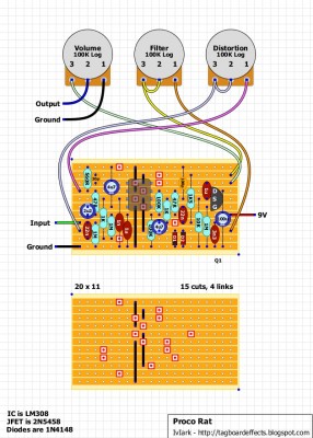

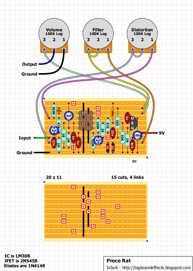

salve ragazzi mi chiamo Alessandro è sono nuovo su questo forum che trovo molto interessante e attivo..
e da un pò di tempo che volevo cimentarmi nella costruzione del procorat in giro ho trovato questo schema, che per la mia preparazione è dei più semplici..ho delle domande da farvi a riguardo
allora....la prima cosa volevo sapere se ipotenziometri riportati sullo schema sono visti da sotto(dalla parte della marca per es.dove c'è scritto Alpha)oppure da sopra dalla parte della manopola??? poi quei puntini rossi sul circuito cosa significano..sono interruzioni di pista?? e l'ultima domanda su banzai che condensatori comprare quelli ceramici o poliestere???
aspetto una risposta alle mie tante domande vi allego lo schema
buona costruzione Alessandro

Ciao Alessandro, benvenuto nel forum!
I potenziometri sono visti da sotto, i punti rossi sono interruzioni di traccia e i condensatori vanno bene entrambi...al limite potrebbe cambiare un pò la resa sonora finale ma stiamo parlando di gusti personali su delle sfumature, generalmente uso i ceramici perchè li ho già nel cassetto! Quello che incide veramente nel suono del Rat è l'integrato che usi, l'originale (e il migliore) è l' LM308 che trovi anche da Banzai e che comunque hai già indicato nel layout che hai postato.
Buon diy!
Buon diy!

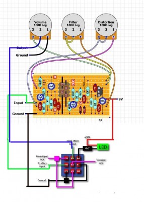

salve a tutti..rieccomi di nuovo qui..prima di tutto volevo ringraziarvi per la vostra disponibilità nei miei confronti..perdonatemi se sono un pò ignorante in materia..ho studiato elettronica e telecomunicazioni a scuola però sono un fotografo con la passione della chitarra,,cmq prima di iniziare a far danni ho messo insieme lo schema del rat con uno schema di collegamento switch trovato in rete..se cortesemente qualkuno gli da uno sguardo e mi confermi che è collegato in maniera corretta..scusate per il disturbo..
Grazie a tutti Voi..

Ciao, sembra tutto a posto ma la resistenza sul led è un pò grossa... io metterei max 470 ohm

470 ohm è troppo piccola, mettila 1,2k e non hai problemi con nessun tipo di Led

Non resta un pò fioco con 1.2k?
Io in genere le calcolo così:
R=V/I
Quindi sarebbe:
R in ohm = V ( 9 di alimentazione - 2 del led rosso, gialo verde o arancio) / I (corrente assorbita dal led tipicamente 20 ma per i 5 mm, in A 0.02) = 350 ohm.
Se invece il led fosse blu o bianco avremo un voltaggio di 3.5 v e quindi:
R= (9-3.5)/0.02= 275 ohm
Ci sono anche dei semplici calcolatori online tipo questo:
http://www.lgp-online.it/ebay/led/schem ... lo_led.htm
R=V/I
Quindi sarebbe:
- Angus Young
- Messaggi: 764
- Località: Palermo
- Contatta:
Re: inizio..procorat
Premesso che io uso solo Led ad alta luminosità da 5mm,
Utilizzando nella formula i valori tipici dei datasheet arrivi alla luminosità massima del Led e ti avvicini anhe alla massima dissipazione della giunzione.
Personalmente preferisco stare al di sotto per due motivi:
Preservare la vita del LED
Auentare l'angolo di visione, che ottieni con tensioni intorno ai 2 volt.
Considera che con 10mA sei già al 60% di luminosità.
Valori tra 820 e 1,2k daranno buoni risultati salvaguardando la vita del LED.
