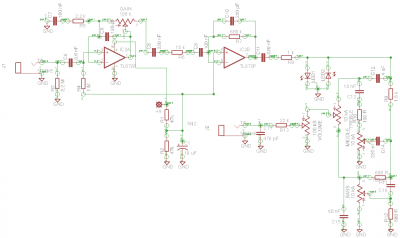

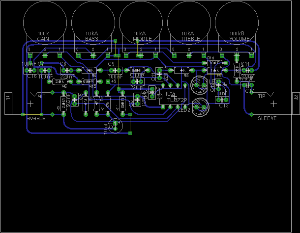

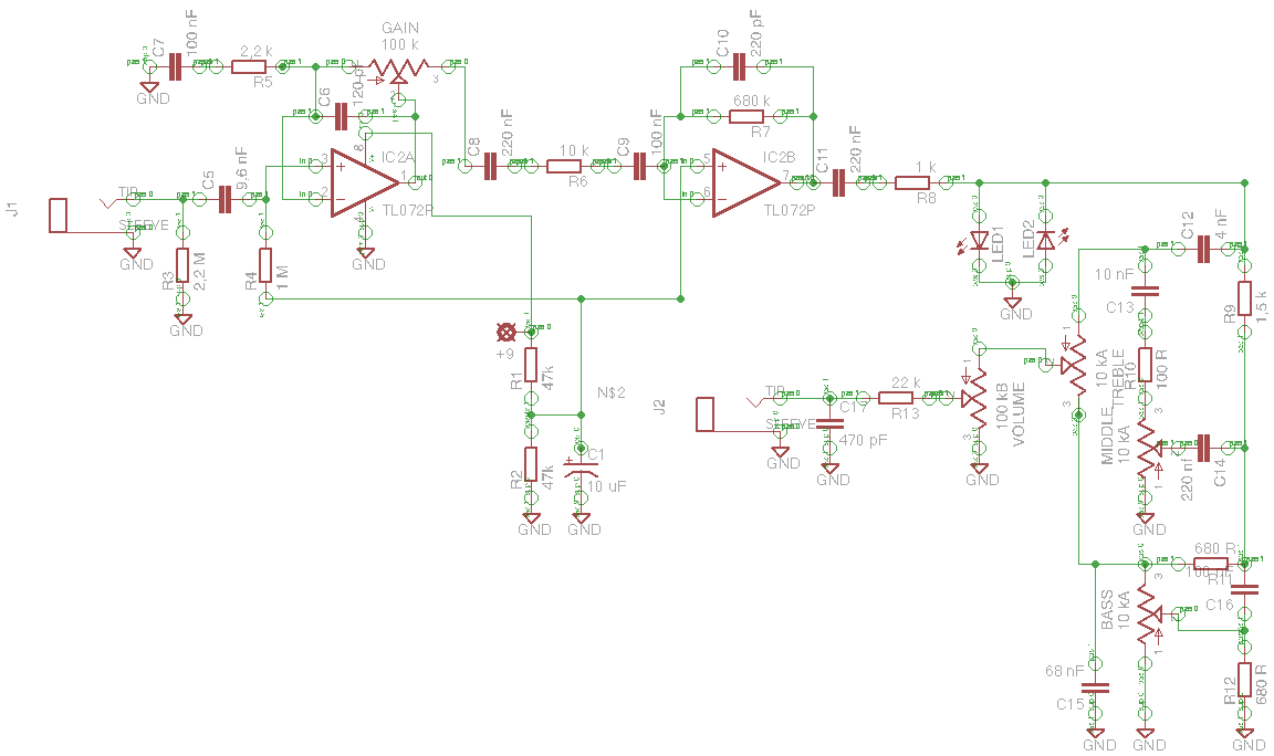

Ciao Ragazzi, in questo periodo mi sono un pò spratticato con eagle. Ho deciso di iniziare con il Guv'nor ver.1 perchè è il mio prossimo pedale, e partendo dallo schema originale ho tolto alcune cose come il bypass e il led. Chiedo venia per eventuali caz()/&()/te fatte, ma è il mio primo progetto, sono stato molto lento nel formare il layout perchè non capivo (e tutt'ora non lo capisco) come posizionare al meglio i componenti. Cmq vi posto le immagini, secondo voi come va?
Siate clementi
Guv'nor Ver.1 by Germy
