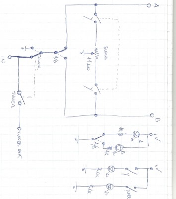

Ciao a tutti ragazzi :) è da molto che seguivo senza scrivere... purtroppo non ho molto tempo con gli esami di 5 alle porte -.-"
comunque sentite, dopo aver finalmente messo a bada la mia sete di GAS comprando uno stinger valvolare 50 W ora mi trovo in un piacevole problema che ha stimolato la mia curiosità di diyer ;)
siccome adoro i distorti dello stinger e i puliti del mio vecchio laney transistor 100W vorrei costruire un bel box A/B/Y per poterli sfruttare entrambi...
mi piacerebbe utilizzare dei vecchi componenti che mi ritrovo già... ho:
3x 3PDT,
2x porta led con annessi led colorati,
1x presa 9 volt femmina,
1x snap batteria,
2x jack mono femmina,
1x jack stereo femmina,
varie resistenze e qualche potenziometro...
vorrei realizzare un A/B/Y che mi permetta di selezionare o lo stinger o il laney o entrambi magari con la possibilità di miscelarli a piacere tramite un potenziometro e magari aggiungere anche una uscita tuner che mi ammutolisce il tutto, anche se l'accordatore non è collegato... invece di abbassare il volume della fenderozza (eh lo so'... sono un grande scansafatiche :lol1: )
che ne dite di postarmi qualche layout?? :) quelli che ho trovato in rete non hanno i 3PDT :/
comunque il blend e il tuner sono solamente sfizi che vorrei togliermi... ;) se non si possono fare non fa niente :)
ringrazio tutti anticipatamente!!!
un salutone :)

Messaggio da raf71 » 16/05/2013, 22:21
prova così......ma non garantisco.

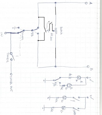

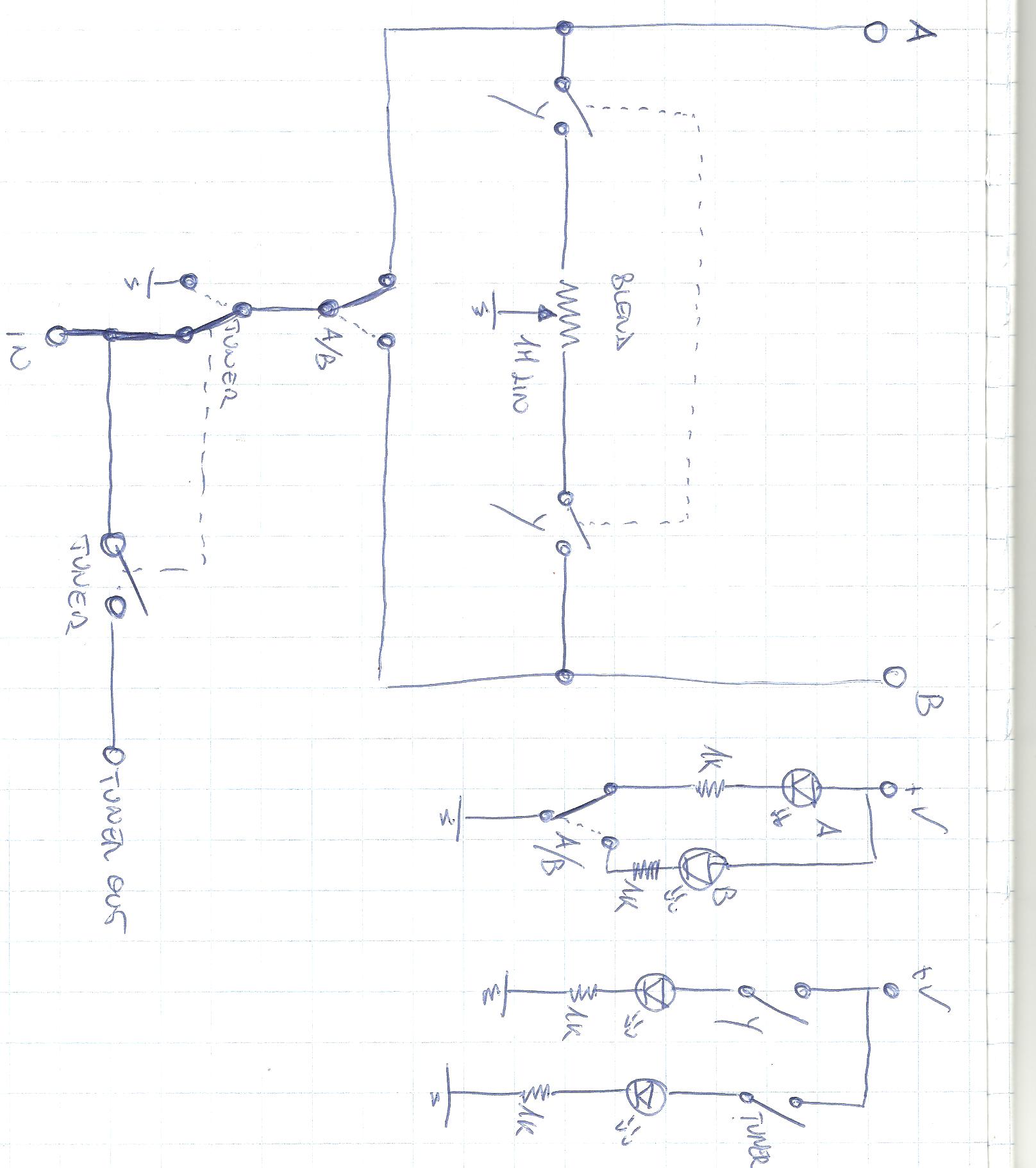

Messaggio da raf71 » 17/05/2013, 13:02
una piccola errata corrige...
dovrebbe andare meglio, ma sempre non garantisco.
