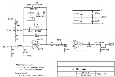

ciao ragazzi
ho visto in giro su internet un pedalozzo davvero bello e vorrei autocostruirmelo, uno zendrive con valvola. la differenza dal primo è che ha la 12ax7.
non riesco a trovare sul web uno straccio di schema, solo zendrive prima serie a transistor trovo.
avete per caso qualcosa sottomano da passare?
grazie :ciao:

in pratica sostituisce i mosfet con la valvola usata come doppio diodo,alimentata a 9v ai filamenti.

Ciao Jude, come tira? Spero tutto bene. :face_green:
Una volta ho provato a costruirlo e non funzionava tanto bene.
In particolare notai questo: se alimentavo i filamenti della 12ax7 a 9V non andava, nel senso che all'uscita avevo un segnale bassissimo. Ricordo che sostituendo la valvola con i mosfet invece funzionava alla grande.
Allora provai ad abbassare la tensione di filamento, dopo aver visto che all'accensione il segnale usciva e si abbassava man mano che il filamento si riscaldava.....chissà perchè....troppa conduzione? ho provato anche con altri tipi di valvole, ma niente.
L'ho accantonato anche perchè mi piaceva di più quello con i mosfet.
A proposito di quello con i mosfet, ne ho realizzato uno alimentato duale e devo dire che me gusta anche di più.

carina questa idea della duale....praticamente ci metti un 7909 e un 7809, i +9 v vanno al più della basetta GND alla massa e i -9v?
su internet sembra che la versione DIY con la valvola non esista proprio...
se stai diventando uno sceicco pensa a noi poveri comuni Diyers! :face_green:

raf71 ha scritto:all'accensione il segnale usciva e si abbassava man mano che il filamento si riscaldava.
La butto lì: Il filamento da freddo faceva il suo dovere, mentre da caldo non ce la faceva più. Intendo dire che da freddo il filamento ha una resistenza bassa e quindi momentaneamente fa il suo dovere. Scaldandosi aumenta la sua resistenza e 9V danno il 50% della potenza necessaria, quindi gnafa!

riguardo lo zendrive con il mosfet alimentato in duale, avete degli schemini con i quali posso sperimentare qualcosina?

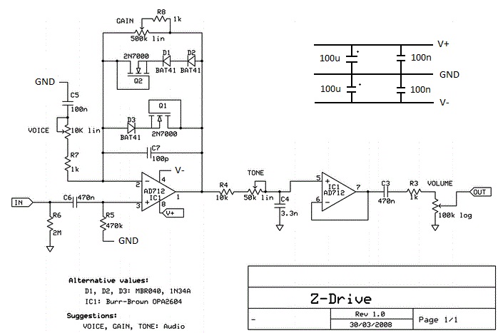

Jude, ti rispondo qui... :face_green:
adesso non ho il layout con me, però ti allego uno schema che ho modificato per darti un idea.
Nella alimentazione duale, la massa virtuale non c'è, si alimenta l'operazionale con +9v e -9v e tutti i punti circuitali riferiti a Vref vanno a massa.
Saluti
