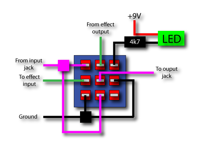

Salve a tutti ragazzi, sono nuovo del forum e mi accingo a realizzare un clone del compressore demeter compulator. Per lo schema elettrico e la pcb tutto ok, tuttavia non sono sicurissimo sul wiring dei jack di in e out e sui collegamenti dello swicht. Non ho trovato sul forum foto per effettuare i collegamenti. Mi indicate? Ahhh un altra cosa il jack di in è stereo vero?

ciao e benvenuto! ti allego una foto per il collegamento del 3pdt

Grazie Alberto, io intanto avevo trovato un altro schema di collegamento. Appena riesco a capire come si postano le foto, lo sottopongo alla vostra competenza e mi dite se vi sembra tutto ok.

Quale tra questi vi sembra corretto?
