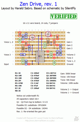

Salve a tutti, sto costruendo il mio secondo effetto: uno Zendrive Hermida. Per motivi economici e causa mancanza mezzi necessari, ho deciso di farlo su stripboard. Ora, avrei un paio di domande da fare:
- secondo lo schema allegato, io come devo interpretare la stripboard? è come se avessi le piste ramate verso il basso e i componenti sopra? lo chiedo per sapere precisamente come forare la mia stripboard e quindi come montare i vari componenti
- l'opamp è un ad712, potrei sostituire con un tl072, tl 082 o rc4558p, senza cambiare la piedinatura?
- vorrei mettere uno switch per cambiare il condensatore di ingresso e switchare tra quello da 470nF (stock) e uno da 220nF per avere un pò più di freq alte, il suono cambierebbe?
- vorrei mettere uno switch per modificare i diodi di clipping, solo che nello schema, non riesco a capire quali diodi sono i responsabili del clipping. Vorrei in particolare switchare tra un bat41 e un oa1154, diodo al germanio con soglia di o,7/0,8V
- inoltre, usando un led bright da 3mm per il tbp, la resistenza va bene da 4700 Ohm?
- la resistenza antibump, è corretto metterla tra il tip e lo sleeve dell'ingresso? ho visto alcuni che usano una resistenza che va dai 2,2 MOhm ai 10 MOhm per jumperare due contatti nel 3pdt. Qual è la corretta collocazione? lasciando stare ovviamente che molto dipende dal led e dal tipo di interruttore utilizzato (il mio è uno acquistato online a 3,50 euro)

componenti sopra e piste sotto
tl072 va benissimo
tra 470 e 220n non sentirai nessuna differenza ,metti 22nF.
res da 4700 ok,anche fino a 10k
antipop da 2,2M ma sul circuito non sul jack,devi colegare il 3pdt in maniera che l'input vada a massa in bypass,vedi Madbean.

Grazie per la tempestiva risposta, molto dettagliata e precisa. hai risolto molti dubbi. riguardo la res da 2,2 mohm, potresti abbozzare uno schema molto veloce? da quello che ho capito dovrei mettere la res tra il ground e...?

tra input e ground,hai lo spazio sul foro prima di C2 e la massa è sotto IC1

ah, in pratica devo "unire", tramite la resistenza, la pista di sotto che avevo precedentemente interrotto, giusto?

giusto

Scusate di nuovo. Ho ultimato il mio zendrive, funziona ma ho un problema con le masse in quanto collegando al volume (come da schema) il ground (negativo) mi da un corto circuito.. vorrei capire bene come collegare tutte le masse.. in pratica devo collegare lo sleeve dei jack (in plastica), uno dei piedini del 3pdt, la scatola metallica, il circuito e il pot sul negativo, ma come??? il corto può essere dato dal fatto che uso un jack per la corrente in metallo su scatola metallica? sull'esterno del jack, usando un ground negativo, avrei il positivo che fa corto con il negativo del pot e della scatola, giusto? dite che sostituendo il jack con uno in plastica risolvo? scusate se vi assillo ma questo progetto è importante per me e sto avendo più problemi di quelli che mi aspettavo

Se per jack della corrente intendi il connettore di alimentazione del pedale, allora si prendine uno isolato. Così comè collegato ora hai il positivo del circuito su tutta la scatola.
Oppure inverti il polo positivo e negativo del connettore (e ovviamente del trafo di alimentazione) in modo da avere il negativo sulla scatola...
