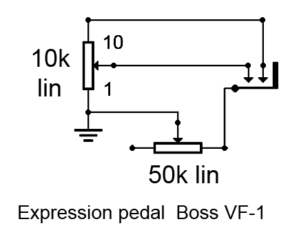

ma dovrebbe funzionare su tutti i profotti boss che hanno l'ingresso per exp pedal
mi ero perso lo schema quindi sono dovuto andare a tentativi
non volendo spendere soldini con un prodotto originale e visto che mi è stato difficile
trovare uno compatibile (di solito i pedali exp hanno un pot da 50k - 100k e quello per i boss è da 10K)
io l'ho ricavato da un pedale bespeco VM14-L (20 euri) mettendo in parallelo i due pot
da 20k
il pot da 10k è quello collegato alla corsa del pedale..il mio è lineare e funziona bene..
non ho provato con un logaritmico
il pot da 50k è la regolazione del minimo valore a pedale tutto "up"
se trovate errori comunicateli.
PS spero a qualcuno possa servire
