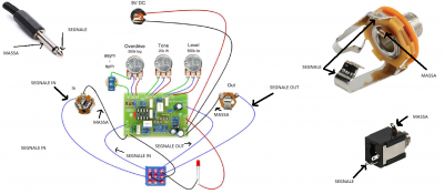

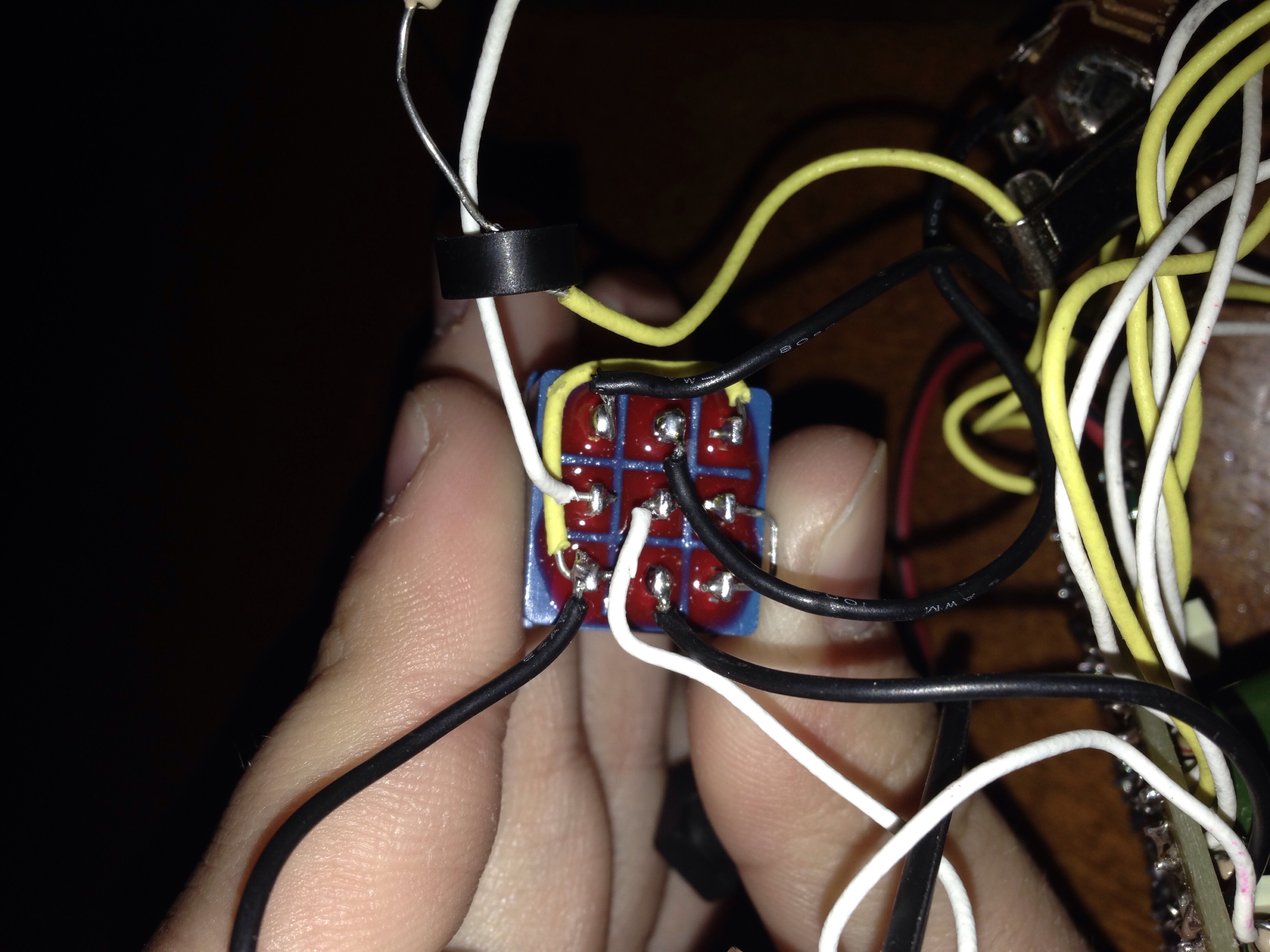

Secondo me per quanto riguarda il led hai sbagliato a cablare il 3pdt, mentre per l'altro problema come ti diceva giustamente Robi posta delle foto che vediamo se c'è qualche errore visibile...
Altra cosa, sulle pcb di Tonepad, è indicato chiaramente il percorso del segnale, delle masse, e dell alimentazione, contraddistinti ognuno con un colore diverso..
Prova a vedere se la Vcc arriva in tutti i punti dove deve arrivare, e magari con l'audioprobe segui il percorso del segnale fino al punto dove lo perdi :numb1:

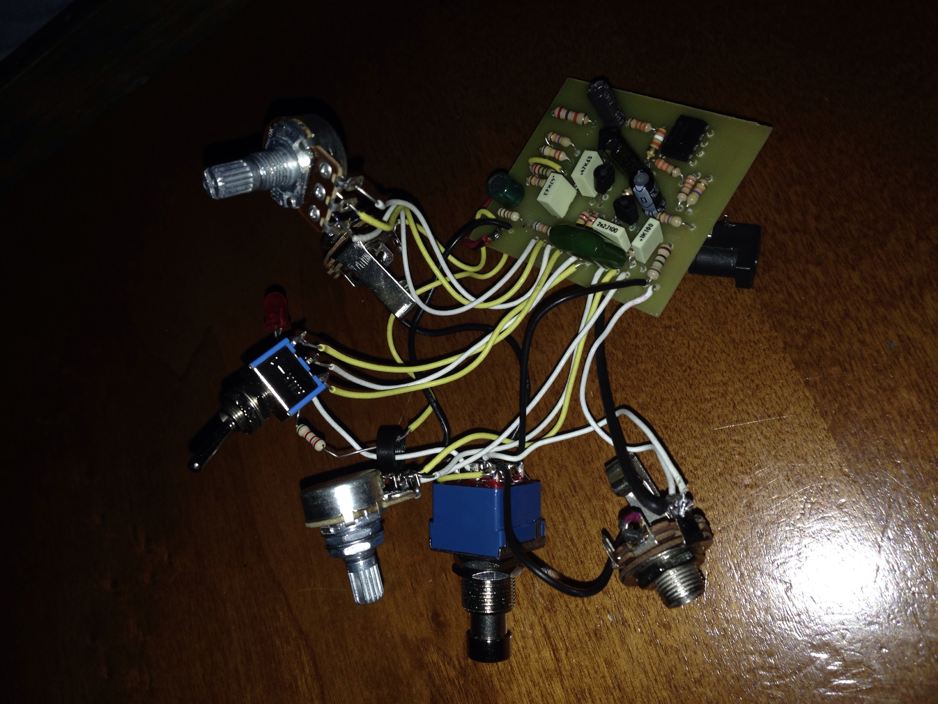

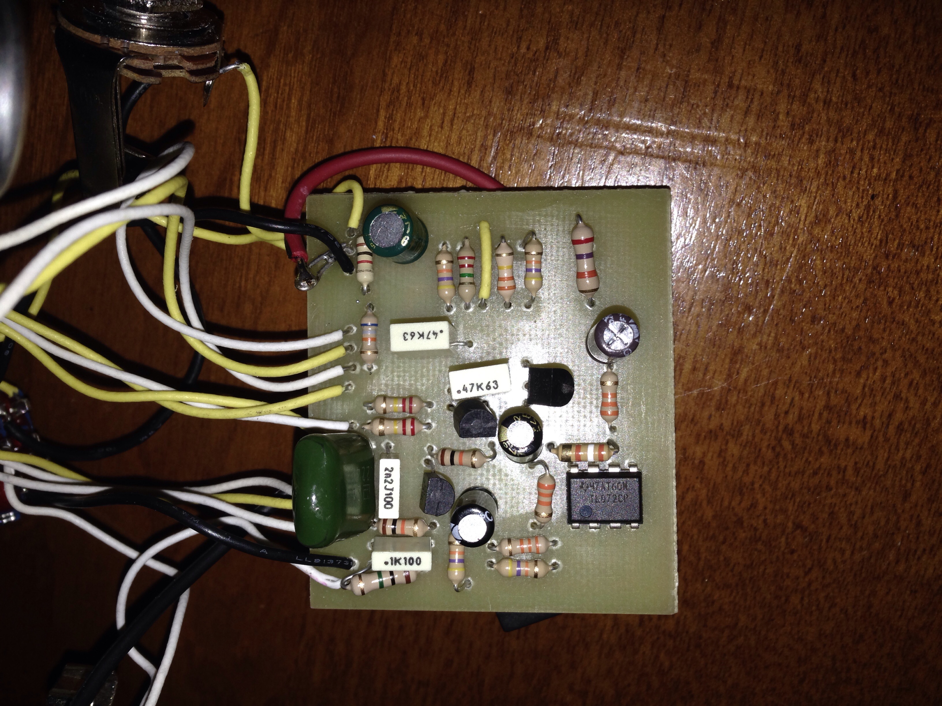

Ecco le foto del circuito, errori nel collegamento nello switch non ce ne sono perchè collegandolo alle apparecchiature di un mio amico che fa il tecnico si accende, ma collegato all'alimentatore no, le saldature le ho controllate e mi sembra tutto ok, spero che qualcuno sappia darmi una risposta

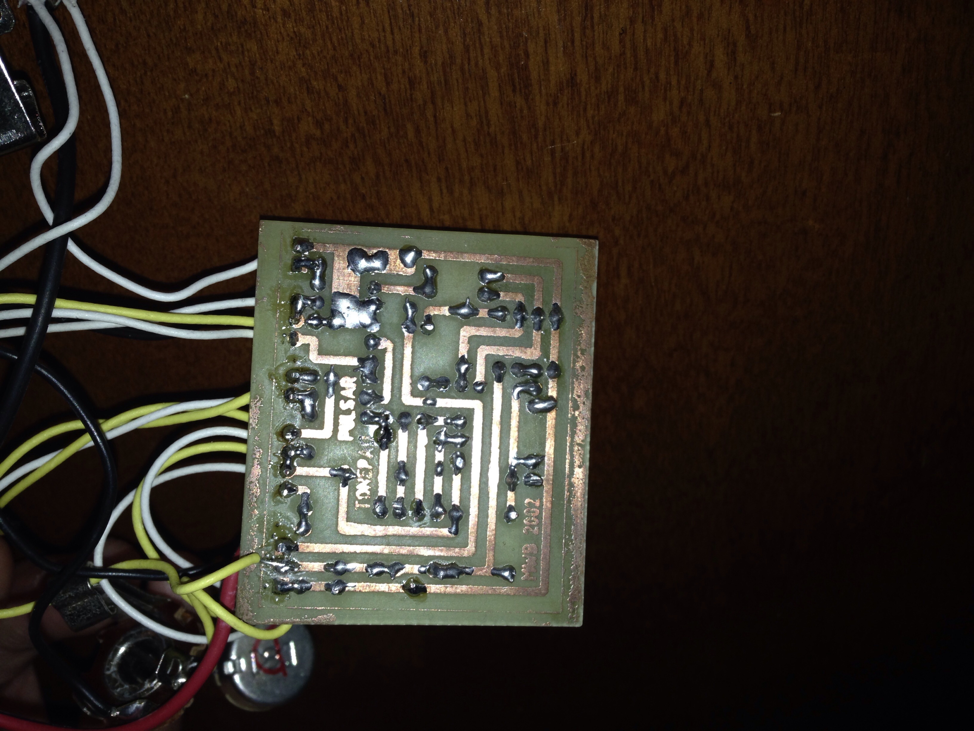

Ho dimenticato questa foto :numb1:

Prova a ripassare tutte le saldature, dalla foto se ne vedono di fatte parecchio male, :mang:
cerca di controllare che non ci siano piste vicine che si toccano...
Per il 3pdt, purtroppo dalle foto non riesco a capire come sia collegato,

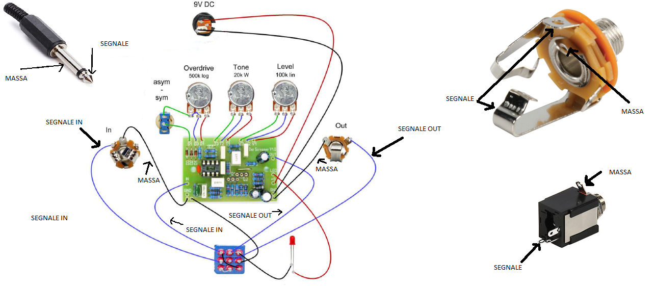

Io sui miei seguo sempre lo schema che ti ho messo in allegato...
fai questi test e poi dimmi... :numb1:

Nemmeno io vorrei sembrare "pesante" ma certe saldature si vede benissimo dalla foto che non sono fatte bene...quelle sospette le ho anche segnate nella foto precedente. ..
Altra cosa, sei sicuro che non ci siano falsi contatti nella pcb? Io l'avrei lasciata nel cloruro un'altra mezzoretta :hummm_1:

Problema risolto, non era un problema di PCB, saldature (che sono tutte fatte molto bene, è solo la foto che è stata scattata alle 6 del mattino senza luce) o errori di collegamento, il problema è stato quell'ignorante del negozio di elettronica che mi ha venduto i transistor """equivalenti""" ai 2n5088, è bastato sostituirli con quelli realmente equivalenti e tutto funziona a meraviglia
