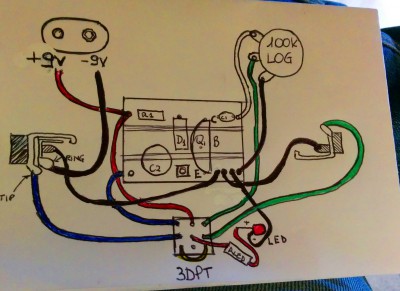

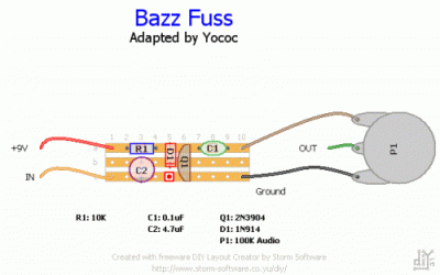

salve ho deciso di cimentarmi in questa impresa. Permetto che faccio il quinto quindi so qualcosa di elettronica (tipo serie-parallelo, ecc...). Ora per costruire il circuito mi sono venuti dei dubbi. Vi allego l'immagine del layout che vorrei seguire. Nella foto si vede solo il cavetto 9v+ mentre l'anodo proveniente dalla batteria non c'è.... io devo collegare l'anodo ad un punto del circuito e poi da li far partire le varie masse? quindi che so vicino alla massa del potenziometro e poi nei fori accanto far partire la stessa del potenziometro, quella dei jack ecc..?

Allora...il negativo della batteria, dove collegarlo?
Il circuito, da te postato, in che modo lo vorresti usare? Mi spiego meglio.....lo vuoi montare all'interno di un basso oppure all'interno di una scatola tipo effetto?
In ogni caso, il negativo della batteria va collegato in modo che quest'ultima non si scarichi durante il non uso del circuito e cioè sul ring del jack di ingresso, in caso di scatola tipo effetto, oppure sul ring della presa jack di uscita in caso di montaggio all'interno dello strumento.

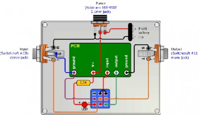

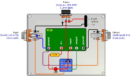

quindi il negativo della batteria lo collego al ring del jack d'ingresso (quindi per il jack d'ingresso devo prenderne uno stereo?)... ok e poi da li lo riporto sul circuito oppure no? dopo averlo collegato li a cosa lo collego? inoltre per aggiungere uno switch 3PDT posso seguire questo schema?
quello che non ho ben capito, nel circuito che è presente nell'immagine ci sta scritto ground (ovvero messa a terra no?)... in quei due punti arriva quindi la massa... ma per scaricare va ricollegata al polo negativo dell'alimentazione?
in generale è la massa che mi impedisce di andare avanti non riesco a capire se essa vada ricongiunta in qualche modo al polo negativo oppure no.....

Il meno della batteria lo collego al ring della presa di ingresso, che deve essere stereo, e la massa del circuito allo sleeve. In questa condizione, quando inserisco il jack dello strumento, che solitamente è mono richiudo, tramite il jack, il negativo della batteria a massa. In questo modo quando uso il pedale, con il jack di ingresso inserito, lo alimento pure. Quando non lo uso, jack scollegati, la batteria non ha il negativo collegato a massa.
Lo schema postato è perfetto. Seguilo e non avrai problemi

ok quindi al ring del jack ci metto l'anodo e poi collego la massa del jack stesso al punto in cui ho le masse sul circuito quindi dove ho quella del tranistor e del potenziometro... giusto?

Si, giusto.

Mentre poi per collegare il 3dpt switch?

Messaggio da raf71 » 26/05/2015, 11:03
Segui la seconda figura da te postata. E' corretta.

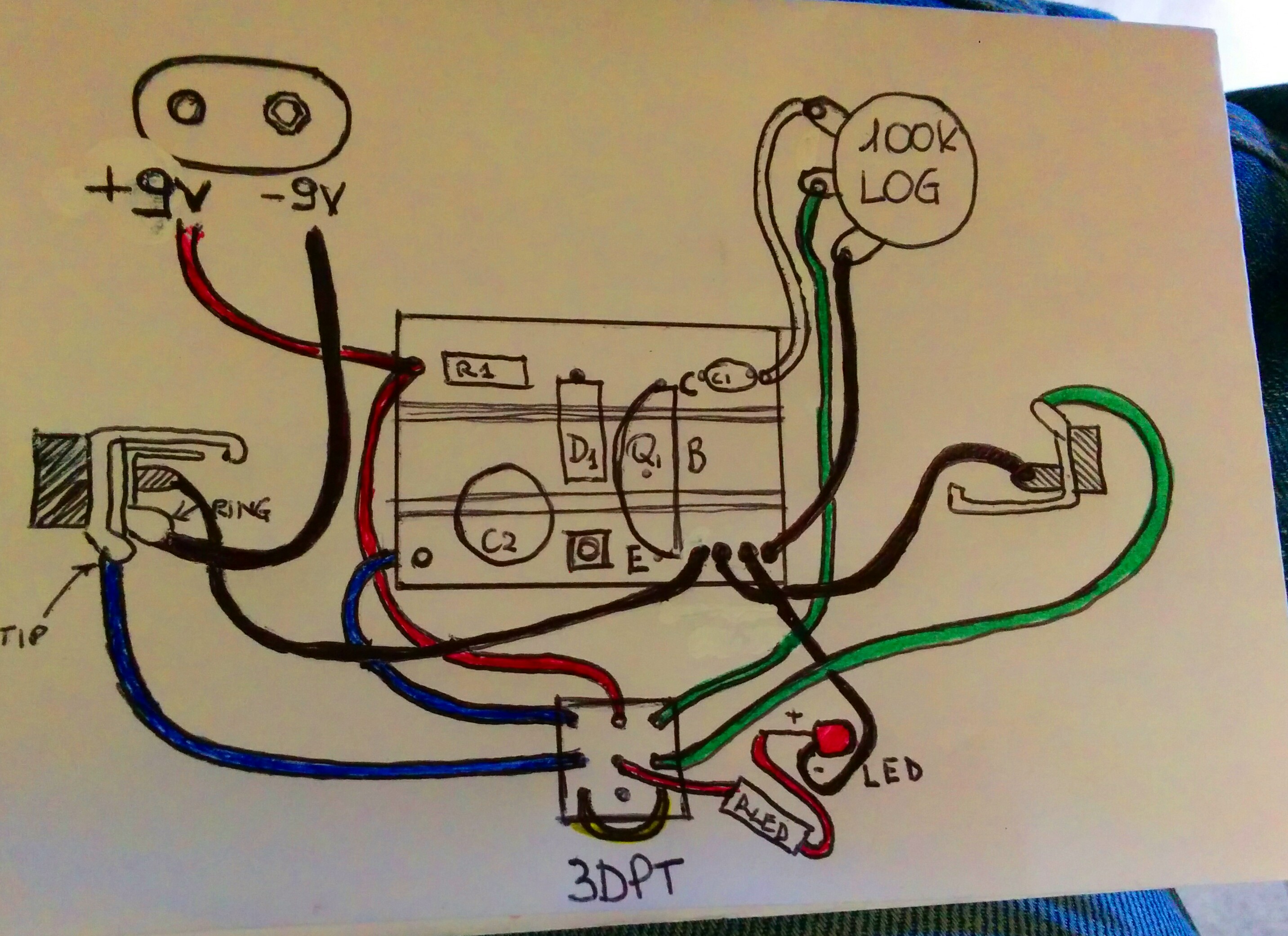

Messaggio da marco_1004 » 26/05/2015, 11:20
Così può andare?

Messaggio da raf71 » 26/05/2015, 13:35
perfetto

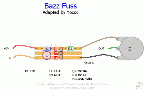

okok capito, solo una cosa ma nel circuito il condensatore da 4.7uF lo devo collegare all'in con il polo negativo o con quello positivo?

Non vedo bene l'immagine perché è sgranata, ma in teoria dovrebbe essere il negativo.
